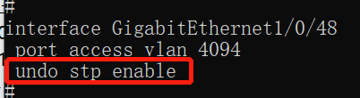

已经在G48端口下undo该命令,为什么undo连同命令一起存在还能看到呢?undo应该是删除了该条命令,求解,该何如删除该条命令呢?

设备对于缺省命令是不显示的。关闭stp enable的命令非缺省命令,所以会显示。这个关不掉的。
您需要在端口下开启stp. 设备实现机制就是这样,缺省开启的命令就不显示

问题是,我再次开启stp,但这条命令也还是能看到,其他端口默认是开启时,则在端口下看不到stp相应的命令条目呀?
懵懂小白 发表时间:2020-11-25
热心网友豌豆 发表时间:2020-11-25

这条删除不了。默认是开启STP ,undo stp 自然是需要存在命令行内。
粉丝:13人 关注:5人
接口默认开启STP,这条命令是关闭该接口的STP,与其他接口作区分所以才会有
粉丝:19人 关注:5人
STP默认是开启的,你现在这条命令是关闭是删不掉的。
默认是开启的,所以不显示。
