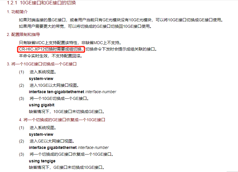

成组切换,CR-HIC-XP12进行10G以太网LAN/WAN PHY模式切换时,必须以4个接口为一组;即接口1~4的接口速率必须相同,接口5~8的接口速率必须相同,接口9~12的接口速率必须相同。
粉丝:45人 关注:0人
1. 功能简介
如果对端连接的是GE接口,或者用户当前只有GE光模块没有10GE光模块,可以将10GE接口切换成GE接口使用。
如果用户需要更大的带宽,可以将切换成的GE接口切换回10GE接口使用。
2. 配置限制和指导
只有缺省MDC上支持配置该特性,非缺省MDC上不支持。
CR-HIC-XP12切换时需要成组切换,切换命令下发时会提示成组关联的接口。
本命令实时生效,不支持配置回滚。
3. 将一个10GE接口切换成一个GE接口
(1)     进入系统视图。
(2)     进入10GE以太网接口视图。
interface ten-gigabitethernet interface-number
(3)     将一个10GE切换成一个GE接口。
using gigabit
缺省情况下,10GE接口未切换成GE接口。
4. 将一个切换成的GE接口恢复成一个10GE接口
(1)     进入系统视图。
(2)     进入GE以太网接口视图。
interface gigabitethernet interface-number
(3)     将一个切换成的GE接口恢复成一个10GE接口。
using tengige
缺省情况下,GE接口未切换成10GE接口。
