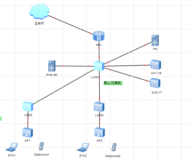

AC 一个2560H (V7) 一个5004 (V5 ) 各管理一部分AP,新接入的AP 总是掉线。
 AP was reset due to inconsistent local and reported radio statistics
1、使用不通的注册VLAN
这个都是隧道异常关闭导致的
叫我靓仔 发表时间:2020-11-25 更多>>
使用同一个vlan有影响吗?我在新的ap上同样指定了wlan ac ip x.x.x.x
zyd 发表时间:2020-11-25
你指定的话也是可以的
AP was reset due to inconsistent local and reported radio statistics :Radio数据统计信息上报数据不一致 导致隧道关闭,升级版本看下把
这个都是隧道异常关闭导致的
