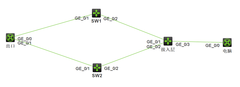

VRRP 主用机器 关机后,丢包2-3个,业务是能正常切换到 备用机器。
但是主用机器开机后,业务又丢包 19个,我做了以下 3个测试对比。结果都是 VRRP主用机器再次开机,就会对网络有影响,
影响的这个时长,刚好是  ospf 从开始到 full 状态的时长。
请问有什么办法,让 vrrp主用再次开机也不会影响业务呀
测试: vrrp 切换前 vrrp切换后 相关命令
测试1、vrrp普通配置 sw1关机,丢包2个 sw1开机,丢包19个
  sw2关机,丢包2个 sw2开机,无影响
测试2、SW1设置为非抢占模式 sw1关机,丢包2个 sw1开机,丢包19个 undo vrrp vrid 10 preempt-mode
测试3、延时抢占 40秒 sw1关机,丢包2个 sw1开机,丢包19个 vrrp vrid 10 preempt-mode delay 4000

设备起来要经过STP收敛才能转发数据,这段时间路由器是收不到其它路由器来的vrrp报文和OSPF报文。STP关掉即可

VRRP的切换不仅取决于现场业务的运行情况,还要看STP的部署,一般都是丢10多个包。我在HCL模拟器测试的都要丢14个包这样。
因此可尝试配置NQA检测或track检测端口来更好的触发切换。另外就是可采用MSTP来配合VRRP的主备。
粉丝:0人 关注:12人
根本原因是 SW1启动之后与接入交换机之间触发p/a机制,阻塞了接入交换机的G0/3口,这个端口要进入转发状态还需要等待30s的转发延迟,所以可以在G0/3口配置边缘端口,就可以直接进入转发状态了。
