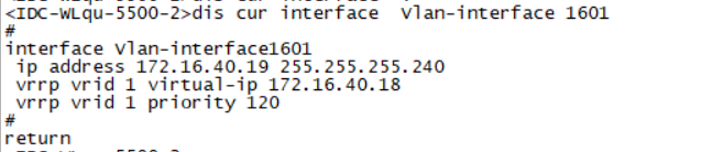

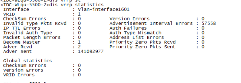

设备上观察到有vrrp报文的报错,该设备为vrrp vid1 的master
%Nov 25 17:26:00:301 2020 IDC-WLqu-5500-2 VRRP/5/VRRP_CONFIG_ERROR: The IPv4 virtual router 1 (configured on Vlan-interface1601) detected a VRRP configuration error: ADVERTISEMENT INTERVAL ERROR.
%Nov 25 17:25:00:211 2020 IDC-WLqu-5500-2 VRRP/5/VRRP_CONFIG_ERROR: The IPv4 virtual router 1 (configured on Vlan-interface1601) detected a VRRP configuration error: ADVERTISEMENT INTERVAL ERROR.
排查设备配置无问题,以下为vrrp 主的配置:
vrrp备的配置
硬件型号:H3C S5500-52C-EI
版本Comware Software, Version 5.20, Release 2221P15
VRRP初始化失败,以下是排查要点,请参考:
1、检查VLAN是否已透传到位。
2、检查VLAN IP是否都在一个子网范围内。
3、检查是否有其他相同的vrrp vrid 1冲突了,更换下vrid看下。
4、看下设备的软件版本是否最新,可考虑升级到最新。
升级版本
粉丝:29人 关注:0人
看告警是VRRP通告报文时间间隔错误。
可以 vrrp vrid xx timer advertise  xxx两边都改下看看。
不行的话可以发下具体型号。
