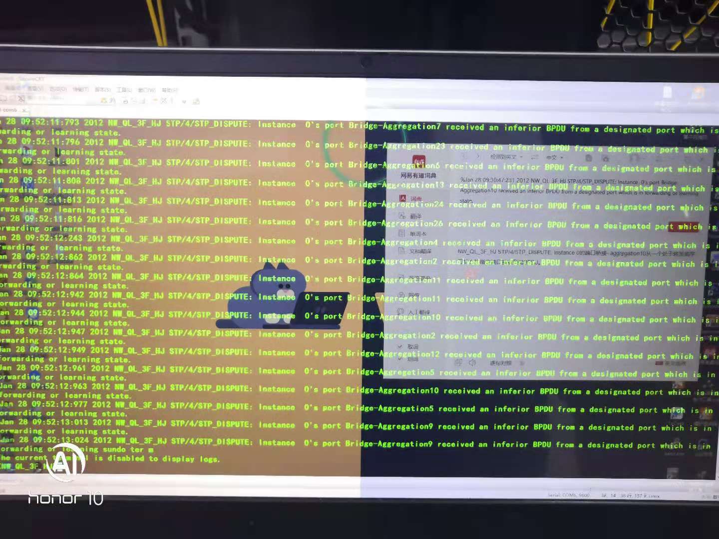

汇聚对接接入交换机配置了链路聚合以后一直提示BPDU,而且汇聚ping核心的管理地址会出现丢包!这个是什么情况,该怎么解决呢?

检查下irf配置有没有问题
你看看有没有环路

有没有接入优先级别核心高的设备

估计是环路了

我下边接入交换机有环堆叠的

你看看有没有环路

检查下链路聚合的物理成员端口状态是否为S。
其次拔掉其中一条链路看是否能恢复正常,如果正常,说明链路聚合还没配置成功,反而成环影响了业务。
关于链路聚合的部署,以下是部署要点,请参考:
1、确保两端链路聚合的模式一致。
2、确保两端链路聚合的透传配置一致。
3、检查两端链路聚合的物理成员端口的速率、双工模式是否一致。
交换机单个端口是10G 聚合组的是20G 聚合应该是没有问题的

是不是没聚合好,环了。另外看报的是Dispute,关闭保护看看:undo stp dispute-protection
聚合呢 都选中了吗 两端都看看 要不然应该不会这么异常

关闭保护是不弹这个日志了,但是ping核心还是会丢包的
