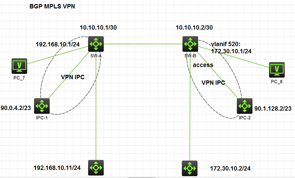

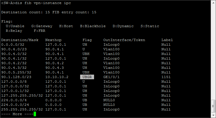

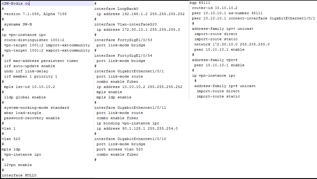

我搭了个环境,想试试MPLS搭起VPN,让PC_7、PC_8、IPC-1、IPC-2这四个设备互通。可是发现两台SW上,从BGP学习到的对方路由中,有个blackhole的标记,两边的VPN下的网段通不了。附图是拓扑,附件是SW-B的运行配置,SW-A也基本一样的配置。

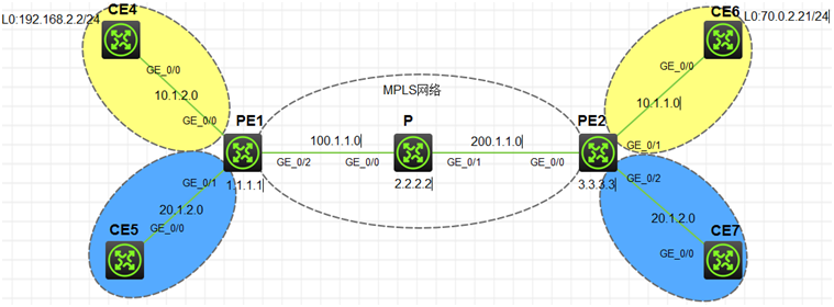

   1.CE4将私网路由192.168.2.0通过IGP路由协议传递到PE1 路由VRP1上,PE1和PE2配置了MPLS  VPN(例PE1的RT(路由目标)int 100:1 out:100:1),PE2的RT in:100:1 out 100:1),此时PE1就可以通过MP-BGP将路由传递到PE2上,BGP是通过环回口建立邻居的,此时传递的路由为"192.168.2.0/24  nexthop:1.1.1.1。CE6的路由也通过相同方式传递到PE1上,这样PE1和PE2上都学习到对端私网路由。
数据交换部分:
CE4将数据包发送PE1上,通过查找路由表到70.0.2.0网段下一跳地址为PE2的环回口地址,而PE1通过1.1.1.1和PE2 3.3.3.3建立了mpls隧道,就将数据包将到环回口进行mpls封装,然后进行标签转发。
         (mpls隧道,1.1.1.1和2.2.2.2及3.3.3.3都相互建立了隧道)

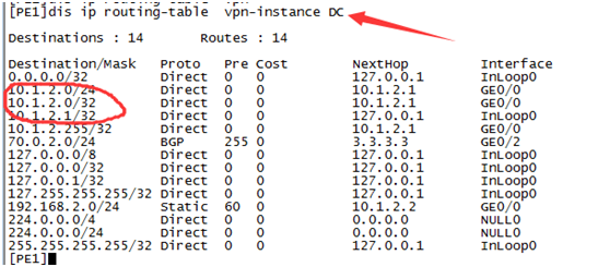

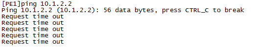

此时PE1 ping CE4的地址不通,原因是公共路由表里面没有到10.1.2.0的路由,这条路由是在VRF里面的
使用ping带vpn-instance参数即可ping通

配置完成后PE1 ping CE1接口地址不通
因为在全局路由表中没有10.1.2.0的路由
查看vrf路由表里有相应的路由条目

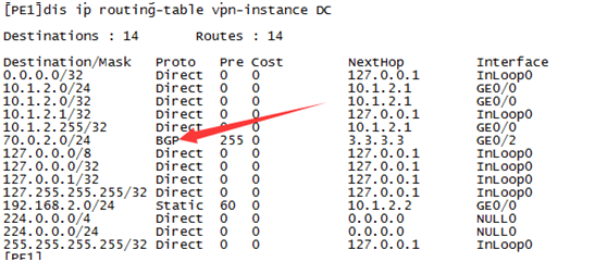

配置完成后查看路由表会有BGP传递的路由表

您好,刚刚在楼下补充了一部分相关配置,麻烦帮忙看看?实在想不到哪项配置会影响到Blackhole的。请问我要详细了解Blackhole这个标志符,应该找哪方面的资料?

因为是实验环境,RT值是唯一的。然后BGP发布路由正常,说明基础路由也是可达。接口已经绑定了VPN,同时双方的路由表上已经学习到对方的VPN实例发布的路由了。IPV4和VPNv4的邻居关系都是Established状态。

补充部分运行配置:
