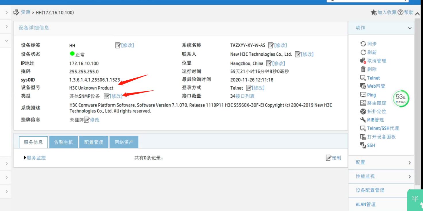

snmp确定没有配置错误,我故意配置错误后。显示的是PC,IMC里面有其它的设备,相同的型号,显示没有问题。交换机不确定版本是否相同。这样是什么问题?看了看其它的回答都是一些snmp错误。有别的原因么?

  当iMC添加完一个网络设备之后,正常情况下会显示设备的具体型号,但有的时候会显示为““H3C Unknown Product”,如下图所示
原因为设备更新比较快,iMC有可能不会集成某些新设备的设备型号信息,故会显示为Unknown Product。
当前iMC版本没有此产品设备型号的时候,可以通过手工添加设备类型来解决。具体配置方法如下:
因为产品是H3C ACG1000-S,系统中默认有设备厂商H3C,如果是其他厂商的产品,系统中如果没有定义设备厂商需要手工设置设备厂商,此处略过。
首先增加设备系列
然后增加设备型号
设置成功之后查看此设备显示了正确的型号
各个厂商设备更新速度比较快,会出现iMC有时不能识别设备具体型号的情况,此时通过手工添加的方式可以设置设备的具体型号,如果设备完之后设备型号还是不能正常显示,可以尝试将设备同步或者重新添加一下。
我的这个已经识别出来了,而且有相同型号的交换机可以。

更新IMC
