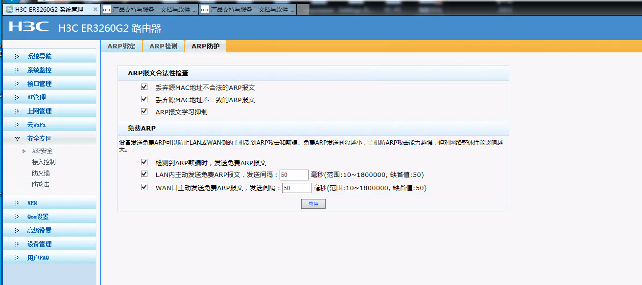

公司全公司断网,查看路由器日志
2020-11-26 14:31:37 warning 安全 VLAN1接口检测到发自00:22:44:66:88:00的ARP欺骗报文2次。
但是这个ARP 一看就是自定义的,现在找不到具体是哪个电脑发出的,或哪个软件发出的攻击,已经好几次了,相关设备的防御功能我也都打开了,麻烦大佬帮我揪出元凶
http://www.h3c.com/cn/d_201908/1222988_30005_0.htm
参考H3C ARP攻击防护
