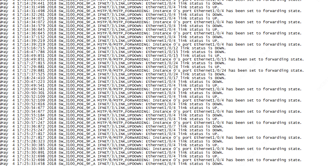

日志如下:
最近发现多台此型号交换机有这样的情况,导致inode无法正常连接,用户无法正常上网。
一般是同一台交换机上面相邻几个端口同时出现掉线,用户直接断网,然后过一段时间以后又自动恢复。
请问有没有哪种手段可以检测具体是由于什么原因造成端口断开?

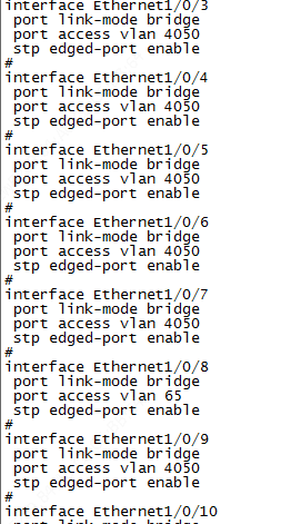

接口信息如下:
除了上行端口其他都一样
