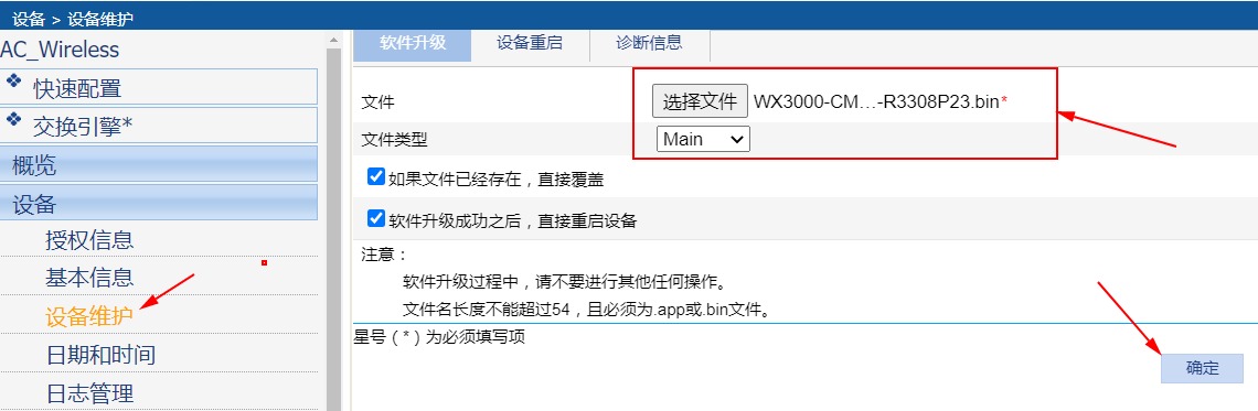

我想问的是通过WEB方式升级,是不是只需选择AC的主文件升级就可以,如下图所示:
这样升级会不会自动把各种型号的AP的对应文件(*.bin)复制到设备上,以完成升级。

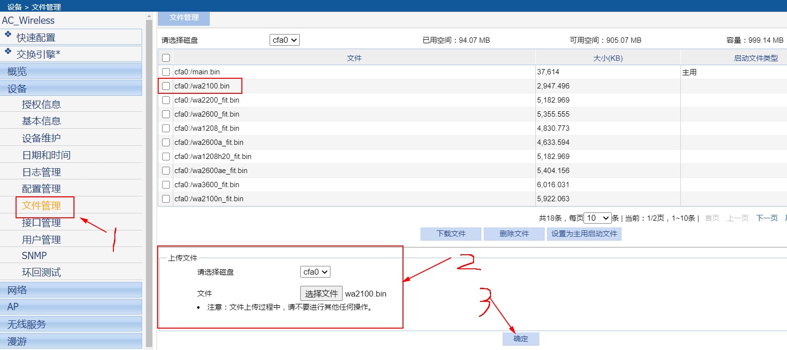

还是必须如下图所示的那样,要先把各AP对应的(*.bin)先上传到设备上,覆盖掉旧的同名文件,再执行上面的步骤升级AC主文件?

可以将之前的ap版本删除再上传新的,这样不容易乱,都传好后再传ac的版本,完成升级即可。注意在删除ap版本和上传新ap版本时,不要有ap上下线的情况不然会导致问题。

正常只需要升级AC主文件就行,AC的主文件里打包了大部分的AP版本,少部分型号的AP需要单独上传版本。
