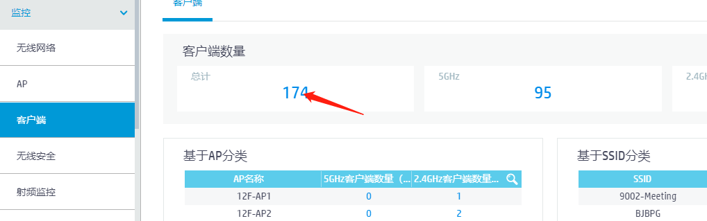

请问,如果我把终端关闭无线后,客户端列表数量是否是及时下线,在哪里可以设置时间,比如我终端无线关闭3分钟后,客户端列表数才显示下线

控制器型号 WX2560H
软件版本:7.1.064
你开认证了吗,没开认证就是ARP老化时间
在认证设备上使用idle-cut enable(具体命令可能因为认证设备有差异)命令配置用户闲置切断功能
叫我靓仔 发表时间:2020-11-27 更多>>
开认证了 做的外置portal认证
zhiliao_mmDguI 发表时间:2020-11-27
