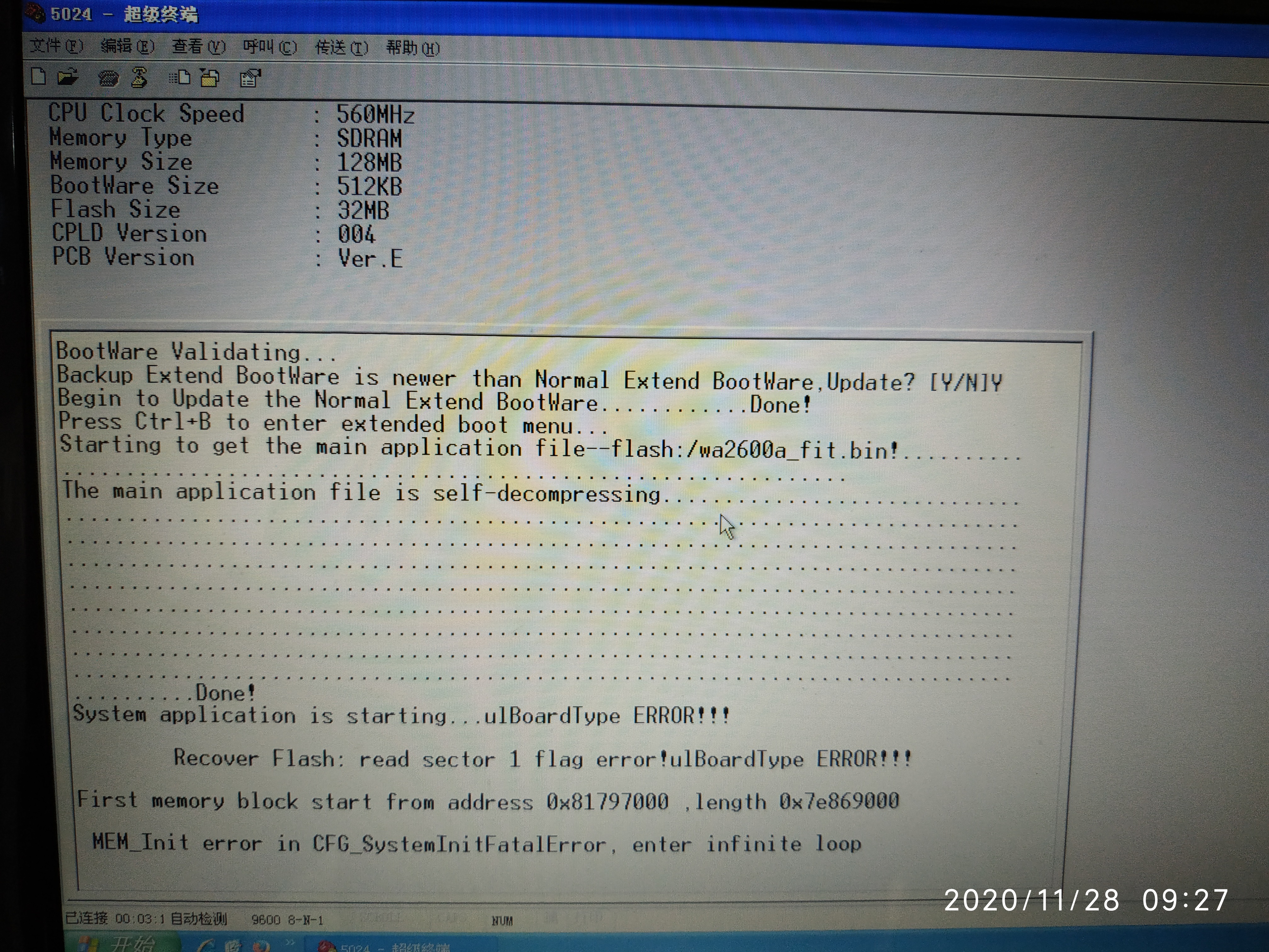

今天 早上以WEB方式对AC3010E升级,升级后AC启动正常,而且版本号及主文件都是新升级的,但是下面连接的那些FITAP-2620i-AGN都没有连接。用笔记本电脑通过console连上AP后看到启动界面如下图:
 就是报那个ulBordType ERROR错误提示,AP的绿色指示灯不停的闪,无法和AC连通。AP断电重启多次也不起作用。
产生这个故障的原因可能是我对AC连续升级两次造成的,每次升级都是成功并自动重启,是不是AP没有获取到新的启动文件?请问各位高手,如何解决这个问题?
看起来获取文件是正确了,可以尝试手动将版本导入看看AP是不是可以正常启动。

手动将版本导入如何操作?麻烦指点一下。在AC上改AP的版本号吗?
天堂草原 发表时间:2020-11-28
可以参考:https://zhiliao.h3c.com/Theme/details/74006
Mira是xixilil 发表时间:2020-11-28
参考你提供的链接文章,问题已解决!多谢!

先在AC上查看下,看AP是否获取到地址,ping下AP的地址通不通,能通说明链路没有问题,不通检查链路,配置。
能通如果AP上不了线,可以dis wlan ap all看下AP的状态,是I离线状态还是什么,或者AC可以回退到你更新之前的版本。
