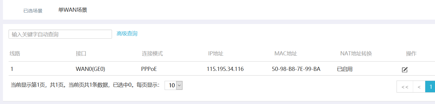

以前端口映射没问题,现在改为ppp拨号后端口映射不成功,重启也没用
路由器下面是二层交换机,路由器开启dhcp分配

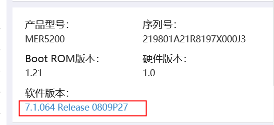

版本是最新的
路由器是 ppp拨号上网,是外网ip,每次重启会变的

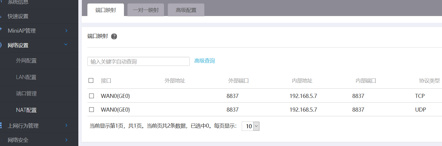

端口映射配置如下, 192.168.5.7是电脑

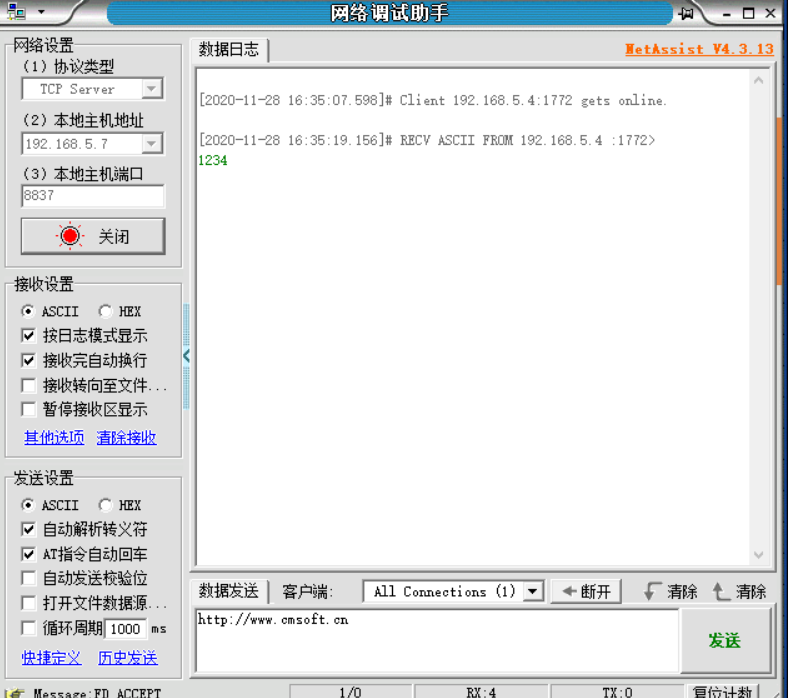

但监听本地端口,用其它电脑,连接 192.168.5.7没问题

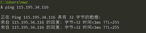

电脑拼公网ip也没问题

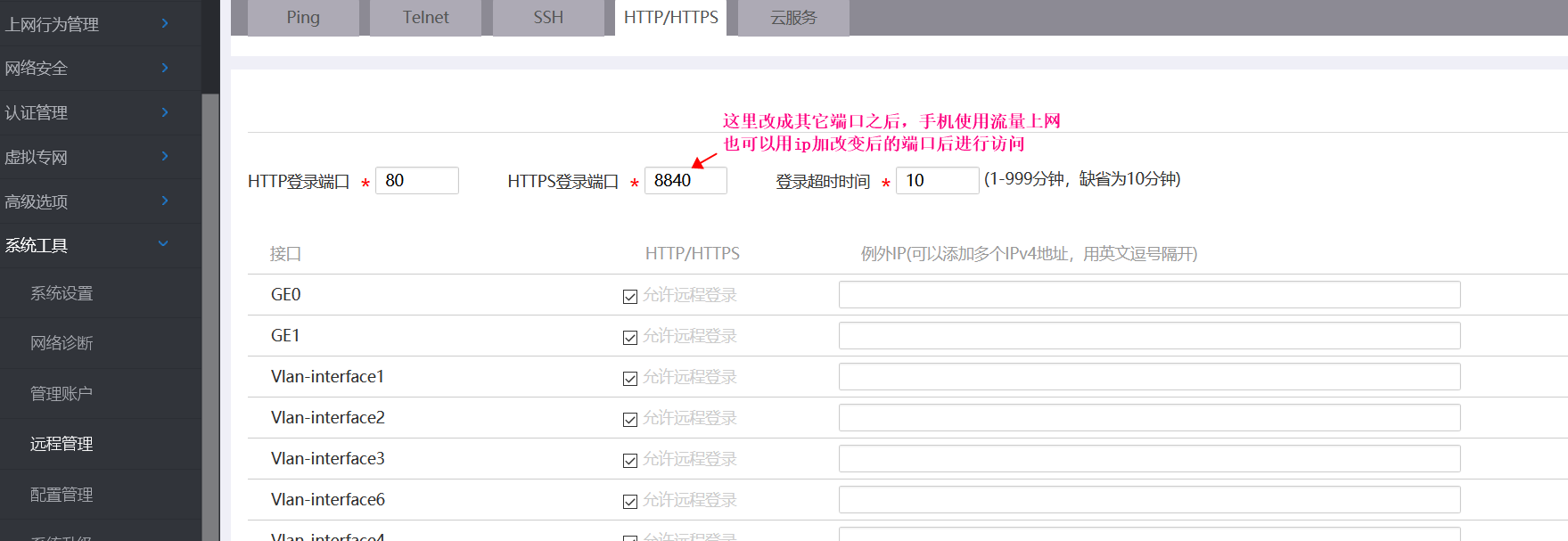

把https端口号改变以后也可以用手机的流量上网,进行访问,这应该说明端口号是开放的吧
