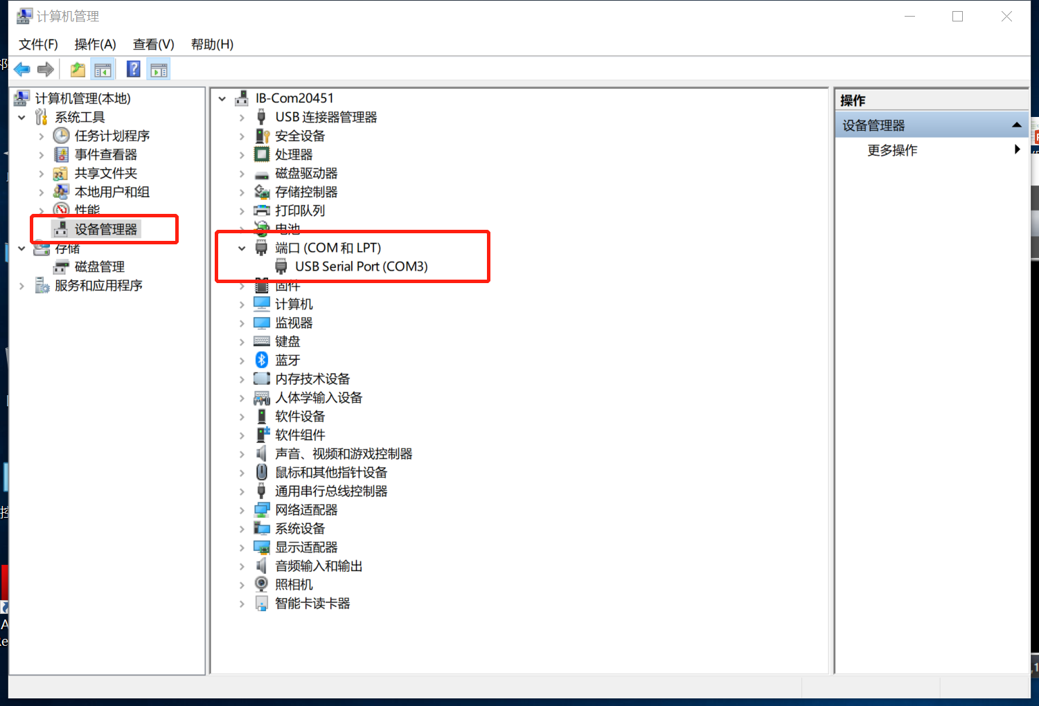

你好!怎么解决
右击电脑选择管理
然后在设备列表里看下你的console线识别的是com几
粉丝:3人 关注:0人
有的console口并不是con1,如果不行尝试更换登录软件(波特率9600,流控不勾选),电脑,线缆,设备,只涉及到这四个参数,
