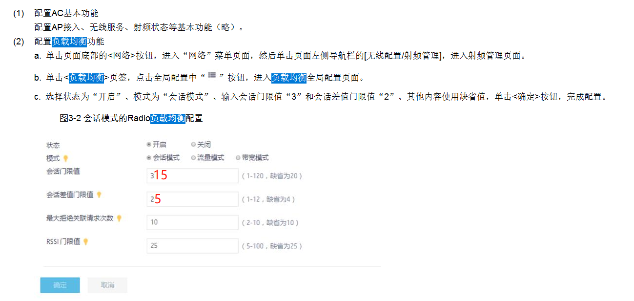

负载均衡
分别对AP 1、2、3、4的Radio 1和AP 1、2、3、4的Radio 2进行负载均衡。
在负载均衡组内,当Radio上的在线客户端数量达到或超过15,并且与另一个Radio上的在线客户端数量差值达到或超过5,开始运行负载均衡。

按照下面的顺序进行修改,修改会有明显改善
1、安装位置
2、修改无线信道
3、修改AP功率
4、配置基于AP的负载
配置负载
