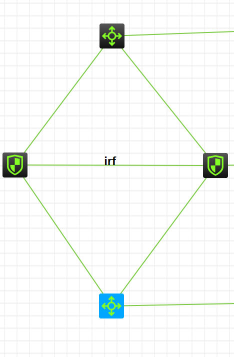

防火墙irf二层透传模式,如何让业务默认走左边的线路,左边故障再切换到右边,
粉丝:29人 关注:0人
可以配置 冗余组+链路聚合 实现透明主备。
可以参考案例:https://zhiliao.h3c.com/Theme/details/22270
某局点部署安全生产专网,业务网关在下联汇聚交换机上,在网关和上联核心交换机中间部署防火墙作安全审计,要求做纯二层透传,并且结合IRF和冗余组提高网络可靠性。
1、FW1060设备做纯二层透传,做IRF;
2、在正常情况下,FW1060主接口被聚合口选中,同时为冗余组的主设备,流量走FW1060主;
3、当主FW1060的链路出现故障时,聚合口内成员口发生切换,冗余组的主备发生联动切换,流量切至备FW1060
4、当主FW1060的链路故障恢复后,由主FW1060继续承担流量转发功能;
配置思路
1、两台F1060做堆叠,与下游设备单臂互联,配置为纯二层;
2、互联链路可以是物理链路、子接口、vlan-interface,两台设备各出一个接口组成聚合口,设置聚合组中的最大选中端口数为1,同时设置主设备接口的聚合成员优先级高,此时备机的聚合成员接口down;
3、上下游设备通过活动成员链路上送主设备;
4、配置冗余组,主备设备track本设备聚合成员接口;
5、上下行设备配置OSPF的情况下,单纯聚合口切换不会导致OSPF路由重新收敛。
