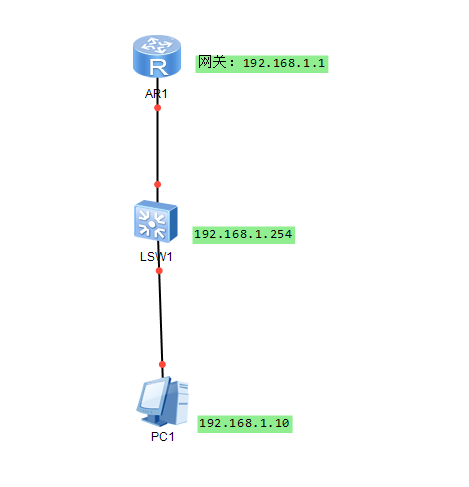

网络拓扑(终端---接入层交换机----路由器(网关)):

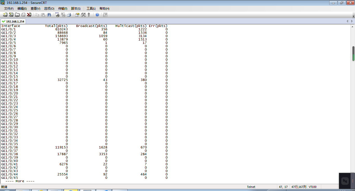

现在终端ping交接机的管理地址和网关地址都存在丢包情况(不严重),随机用了2台终端常ping都有丢包情况
将接入层交换机的诊断信息导出来用标杆查看,发现交接机所有端口out方向广播包和组播包数量有点多
把交换机计数清空后,重新统计结果如下
in方向
G1/0/5  out方向组播+广播包数量已经占了总量的80%(G1/0/5),这是不是由于g1/0/5没怎么使用网络的原因?所以out方向发的包不多,所以占比相对较高?另外其他端口这个数量正常吗?这种看广播包和

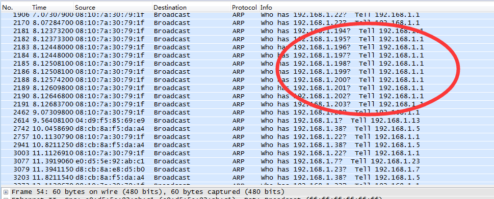

抓包后发现网关一直发arp request,网关的防arp欺骗功能是关闭了的
附上诊断信息文件和抓包文件,希望大神指点一二
