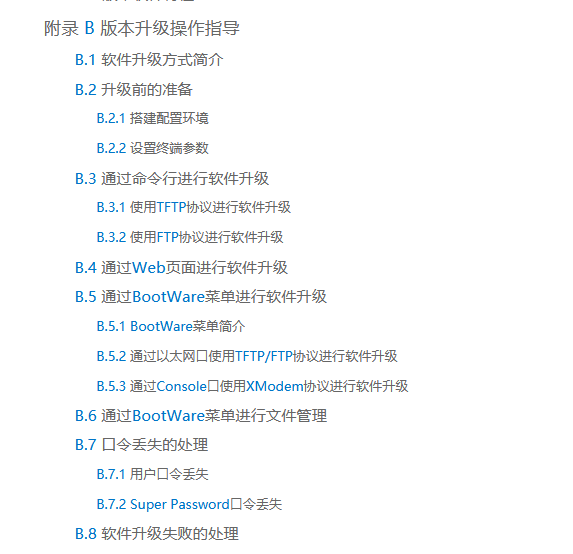

FIT模式的AP,是需要AC控制器来管理正常使用的,您这个fit ap 一直重启是因为找不到AC控制器,所以会不断重启。是正常现象
若当前网络中没有相应的AC控制器,建议将AP改用FAT模式使用
FAT软件版本下载以及版本升级指导链接如下
https://www.h3c.com/cn/d_201511/896971_30005_40.htm
版本升级指导详见上链接附录B
