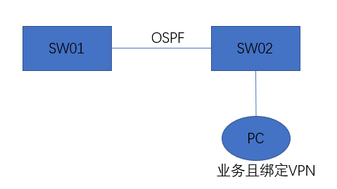

交换机01和交换机02通过OSPF三层互联,交换机02同时作为PC网关所在且绑定VPN,在交换机02上OSPF里如何将绑定VPN业务地址段发布给交换机01。

SW2直接写静态就行了,再ospf中再引入静态路由
或者用路由渗透,不确定这个现场版本公网路由表是不是支持路由渗透
重分布vrf直连路由吧,不通vrf没法直接宣告
设备间的互联地址需要绑定VPN实例,然后配置同一个子网内的IP地址。
然后创建OSPF进程,并绑定到VPN实例内,发布业务地址段和互联地址段。
业务VLAN需要绑定VPN实例,并将VLAN划分到端口
以下是多VPN实例OSPF的配置案例,请参考:
https://zhiliao.h3c.com/Theme/details/76940
交换机01和交换机02之间OSPF互联不绑定vrf,交换机02作为PC的网关,业务地址段通过vrf隔离。

OSPF里引入目的地址为VPN网段,下一跳为PC的静态路由
