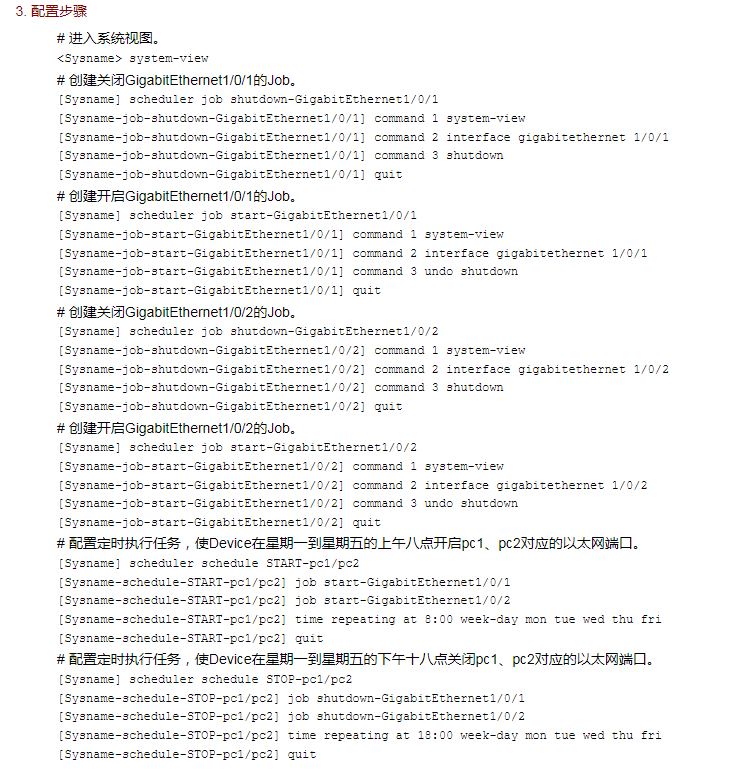

MSR810  定时开启端口,可以按照下面的代码设置周一到周六上午8点到下午19点关闭端口。对周日单独设置上午9点到下午18点关闭端口?

可以的,稍微麻烦一点😁
只要有定时执行任务的配置时,一定要让设备的系统时间与世界时间同步(配置NTP时间同步)
MSR810应该是V5的,V5的配置ntp-service unicast-server ***.*** 会失败;
所以可以用本机电脑ping ***.***,可以解析一个NTP源的IP,注意IP肯定不止一个
ntp-service enable
clock protocol ntp
clock timezone Beijing add 08:00:00
ntp-service unicast-server X.X.X.X
V7的NTP配置:
 dns server 114.114.114.114    用于解析NTP源地址
 ntp-service enable
disp ntp status
disp ntp session
可以查看时间是否同步
是根据设备上面的时间来执行定时任务的,一旦设备系统时间与世界时间没有同步的话,就会出现时间差带来的错误执行
举指优雅的猪 发表时间:2020-12-01 更多>>
配置NTP时间同步 我尝试过,很难同步,我手动配置的时间了。他这个时间是根据路由器的时间来决定定时重启对吧
小白_5年新手 发表时间:2020-12-01
是的,里面的time是自定义的
