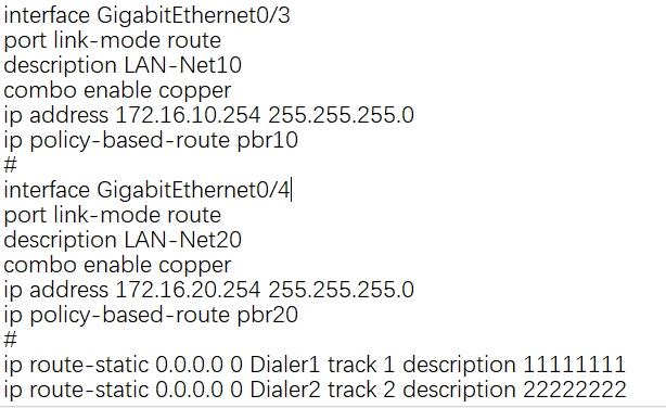

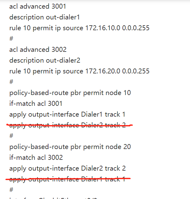

你不想做备份的话,不配置红色叉掉的就行了,就是各自网段走各自出口
改
ip route-static 0.0.0.0 0 dialer1 后面跟不了track

不做均衡,相当于路由器的3号口的局域网从1号口nat出;4号口的局域网用2号口nat出,这样的话也需要策略路由吗?
zhiliao_OhplLW 发表时间:2020-12-01
对的
举指优雅的猪 发表时间:2020-12-01
也是需要做PBR选路
两个lan口都ip policy-based-route pbr是么

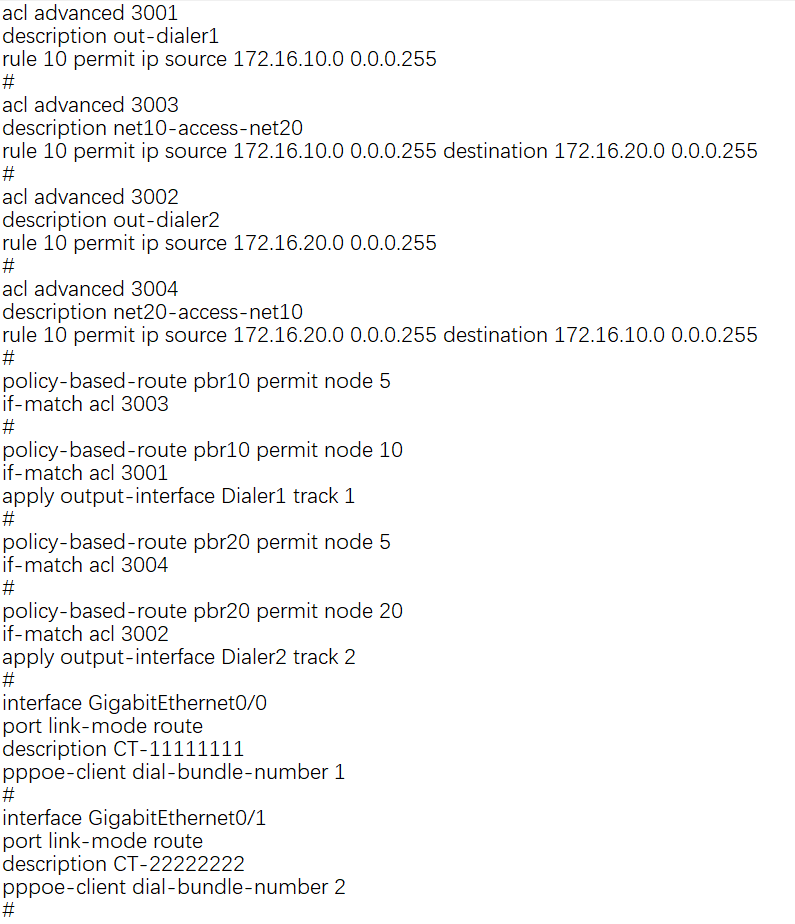

有没有核心交换机呢,如果有的话,可以把两个网段对应的网关下沉到核心交换机上面,PBR策略在路由器与交换机互联的端口引用;如果没有的话,PBR要改一下,好像PBR不能同时在多个内网口调用,可以等会儿饭吃了再帮你解决^.^
zhiliao_OhplLW 发表时间:2020-12-04
1、两个接口都做NAT
2、pbr选路

不做负载的话那就用策略路由吧 不用写默认路由  只不过这样的话一旦有一条线路断了 对应的局域网也回上不去网 最好配合track 和默认路由 使两条线路分别做自己局域网的主线路 一旦某一个出问题了 另外一条还可以当备用线路使网络不中断
关于双链路的接入,以下是配置要点,请参考:
1、分别配置与外网互联的接口配置。
2、根据现场情况配置NAT
3、分别配置默认路由指向到外网,注意配置路由优先级。
4、如果有需求实现特定业务走特定出口,可以配置策略路由。
5、如有需求实现链路孤航的切换,可以配置NQA或BFD检测。
