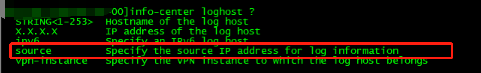

有台日志审计发现交换机输出日志的源ip是vlan地址1.1.1.1,但是想要另一个vlan地址2.2.2.2输出日志。现在日志审计上无法控制,交换机上能控制吗

info-center loghost source

(可选)配置发送日志信息时使用的源IP地址
info-center loghost source interface-type interface-number
缺省情况下,使用出接口的主IP地址作为发送的日志信息的源IP地址
粉丝:16人 关注:0人
(可选)配置发送日志信息时使用的源IP地址。
缺省情况下,使用出接口的主IP地址作为发送的日志信息的源IP地址。
控制info-center的源指向即可,参考配置如下:
info-center enable
info-center loghost source interface vlan 100
info-center loghost 1.1.1.1
