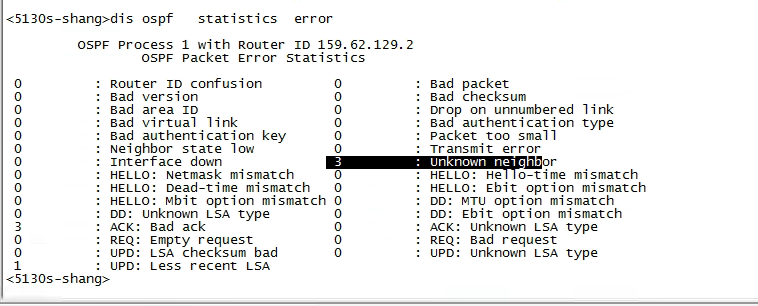

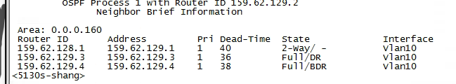

路由器下面的交换机和迈普的路由器跑ospf
停留在2-way状态,邻接关系起不来;如果把这个交换机下面的密码网关去掉,就一切正常了,何解?
你看下密码网关上面有没有限制225.0.0.5 225.0.0.6的组播报文的策略
主要是看下密码网关上面是否有安全策略进行了拦截。
如果密码网关走的是透明模式,看下是否有透传了相应的VLAN通过。
