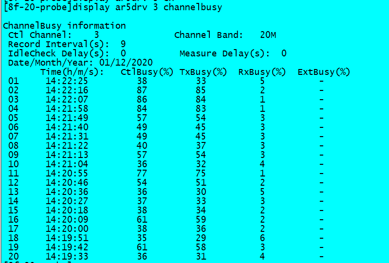

各位,AP型号为wa6330的,个别AP空口利用率一直居高不下,进行二层隔离和禁止回复广播Probe了,还是无法降下来,请问还有什么方法可以借鉴的?

怎么看终端有没有在大量下载呢?
