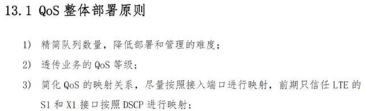

IPRAN网络QOS部署说明:
根据IPRAN业务QOS部署整体原则:
对基站上来业务报文做信任及映射:
在A、B设备做qos模板,此模板符合核心网交互时使用的QCI等级映射关系,再对业务接口做qos信任。
注:以下配置为华为提供的配置,转换为华三的配置是什么?
