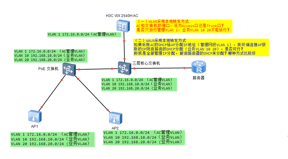

如图所示
WLAN的AP群,采用本地转发方式。
旁路接到核心交换机的AC,是否只放行一个管理VLAN 1网段,作为与AP进行CAPWAP通信隧道就行了?
还是说,作为Trunk口,让3个VLAN都要通过才行?
另外,PoE交换机与每个AP的接口,都设置为Trunk口,是否需要对其中的管理VLAN 1,配置时设置PVID 1,AC的DHCP才能和AP通信?
如果说,像图中提问所示,如果采用AC的DHCP,只负责给AP指派管理VLAN的IP地址,然后所有业务VLAN,都全部由路由器的DHCP进行指派的话,网络中会不会因有两个DHCP Server而冲突呀?

本地转发模式,AC只需要放通管理vlan即可
交换机 设置为Trunk口,pvid默认就是vlan1
 不会出现DHCP Server冲突

那也就是说,AC控制器的管理IP地址,是由路由器的DHCP Server进行分配的(静态绑定),然后,AC通过自身的DHCP Server只通过VLAN 1管理网段给AP分配IP地址就行了,但在AC上设置AP的SSID时,设置绑定相关业务VLAN 10 20就可了,是这样吗?

是的
