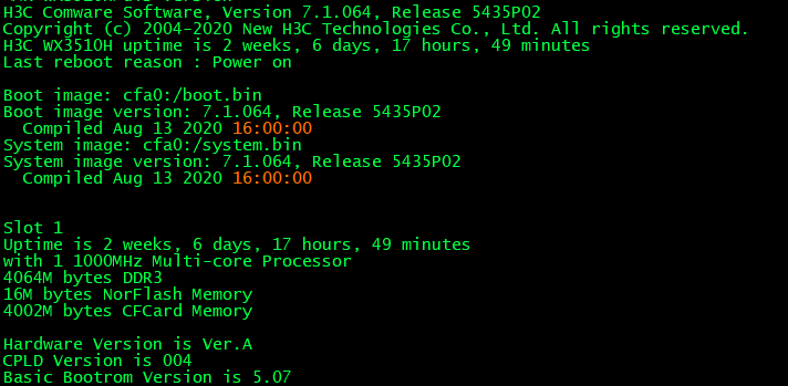

用户环境中有一台3510H,新安装了一颗AP WA5320,发现这个AP可以获取到地址,但是无法注册到控制器上。这个控制器上之前注册过WA5320。这个AP的软件版本是:
控制器的版本是:
另外,之前注册的AP最早是注册在2504H这个型号的控制器上的,3510是新上的。

AP与AC的版本差距过大,在AC的AP视图或AP组视图下看是否配置了firmware-upgrade disable,如果配置有,undo掉试试
我在default组中配置了firmware-upgrade enable也不行!

dir看下目录里面有没有这个AP的版本,没有升级下控制器版本,导入AP版本就行了
看下授权,有没有满?不行看下AC日志

关于AP无法注册,以下是排查要点,请参考:
1、检查AC与AP的版本是否适配,具体可以查看软件版本说明书,并升级AC的软件版本。
2、其次看下AC管理AP的授权是否还足够使用。
益民网络 知了小白
Ac里有日志,如果版本不同,AP会到Ac里找AP固件,同步版本,这个时间要20分钟左右
