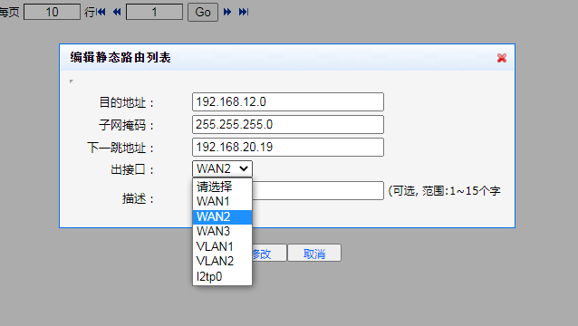

我在下面更新了1级路由的设置
zhiliao_jV5qyv 发表时间:2020-12-02
有空的话帮忙看下,我设置的一级路由的静态路由,谢谢了。
图是一级路由的吧,出接口应该是VLAN接口,不应该是WAN口吧
骑着乌龟的蜗牛 发表时间:2020-12-02
我每个接口都试过了,都是不行的,2级路由都是没法连接外网了。1级也访问不了2级。

一级路由下的LAN2口接的2级路由WAN口,我已经关闭了2级路由的NAT模式改成了路由模式,一级路由的静态路由表设置是这样设置的。 策略路由有设置2级路由的WAN口IP 192.168.20.19是指定WAN2出口的。
