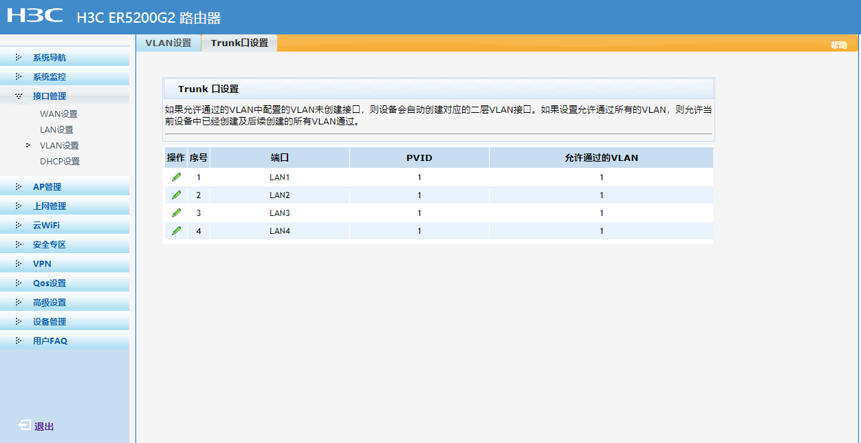

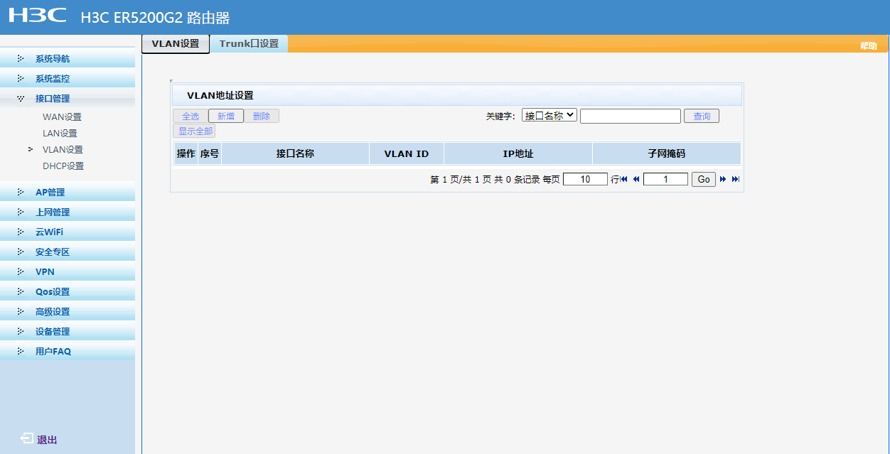

ER5200G2 一条普通宽带跟一条内网专线怎么合并?恳请大神赐教
2020-12-02提问
  • 1收藏,2690浏览
粉丝:0人 关注:12人
 在PC端能访问指定网页或IP通过内网专线,不影响普通宽带访问外网,平时只用宽带。
还有如果改了B类地址,只要PC输入对应子网以及b类IP地址就全部可互通?
恳请大神赐教
