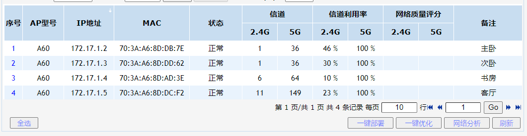

GR1108使用一段时间后,5G信道利用率100%。
1. 有的AP下没有5G设备,5G信道为什么有使用率,还100%。见下面截图。
2. 信道100%后,真正的5G设备网速卡顿,比如手机或电视。

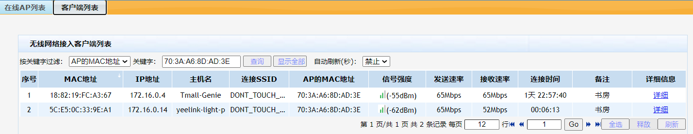

问题截图,以书房为例,书房两个联网设备:一个是天猫精灵,一个yeelight灯。都是2.4G联网。
重启GR1108后,5G信道利用率恢复正常,网速也会正常。至少看视频不卡。但一两天或三四天后问题还会出现,需要重启。该问题在GR1108的软件R005同样,最近升级R006问题依旧。

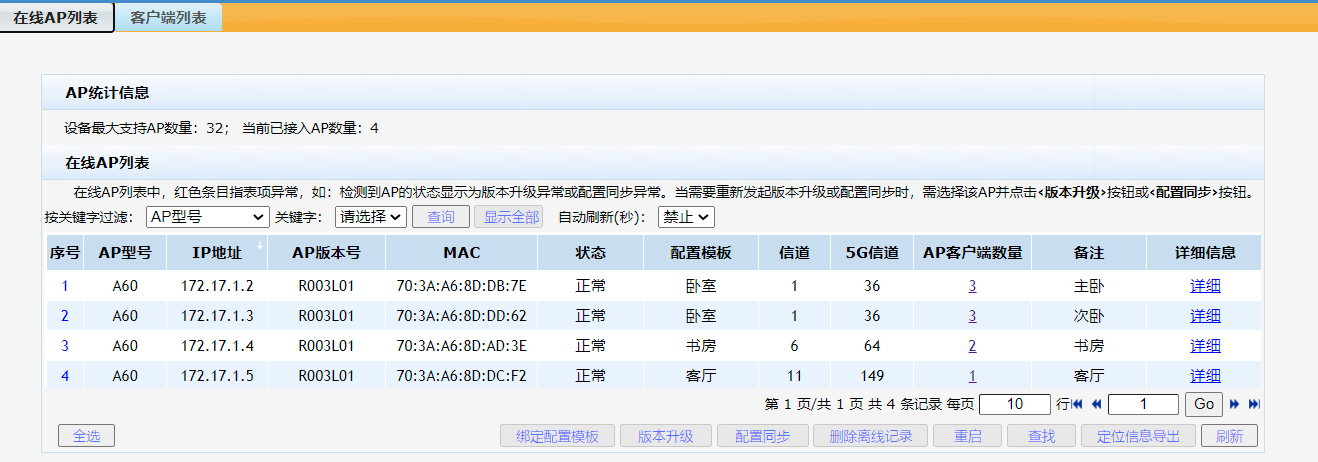

使用环境:
电信300M光猫入户,GR1108+4A60 组AC+AP
GR1108版本如下:
软件版本:GR1108-PV100R006
Bootrom版本:103
硬件版本:VER.A
