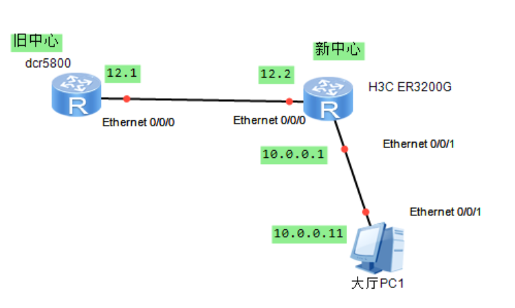

一台神州DCR5800路由器和一台ER3200路由器互联,ER路由器下联接口【0/1】【IP:10.0.0.1】为大厅电脑【IP:10.0.0.11】网关,5800可以ping通下联接口【0/1】【IP:10.0.0.1】,ping不通大厅的电脑【IP:10.0.0.11】,请问这是为什么。能解决吗。
DCR5800的路由和ER3200路由已配置
关于无法PING通到终端,以下是排查要点,请参考:
1、检查5800到ER3200G2的路由是否已指向正确。
2、检查终端是否已正确填写了IP地址、子网掩码、默认网关。
3、检查终端上的系统防火墙是否已关闭。
检查一下路由写对没有,保证来回都需要有路由的,再电脑上网卡的网关地址写对没
配置都对着,是不是3200G 不支持那

检查两个路由器路由配置了没,配置的对不对。检查电脑终端的防火墙有没有关闭。
PC能ping两个路由器吗。
都检查下。
