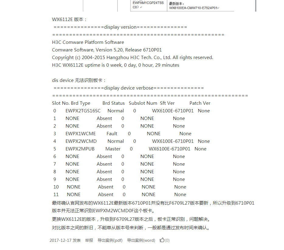

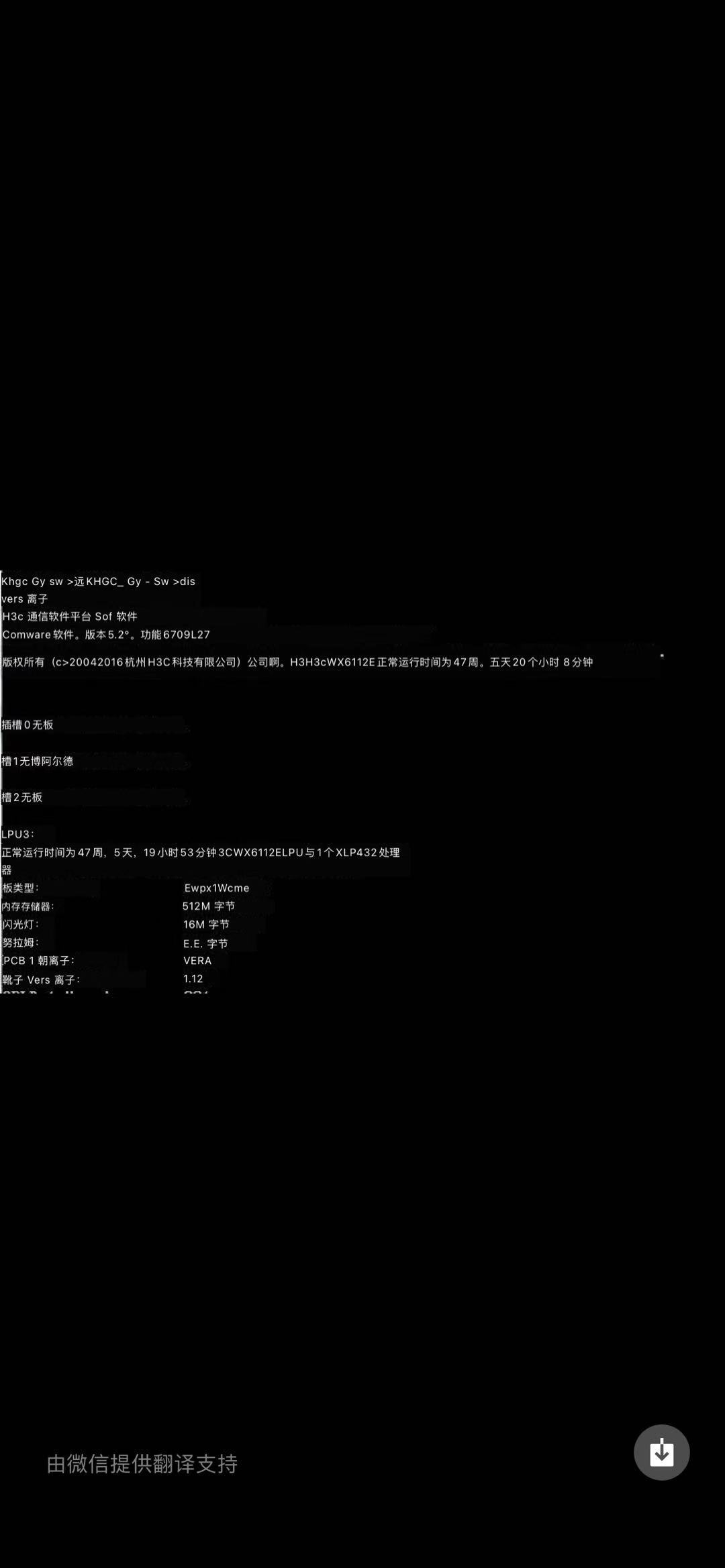

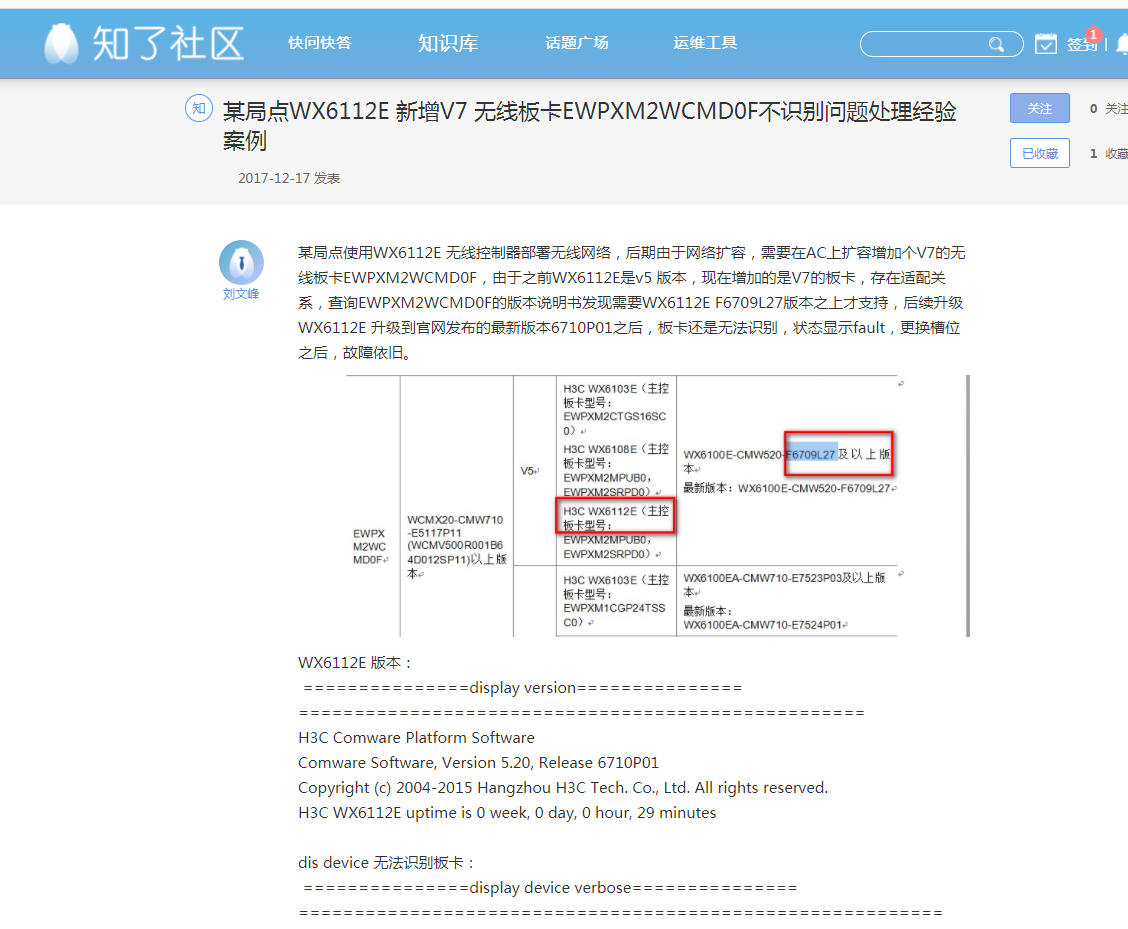

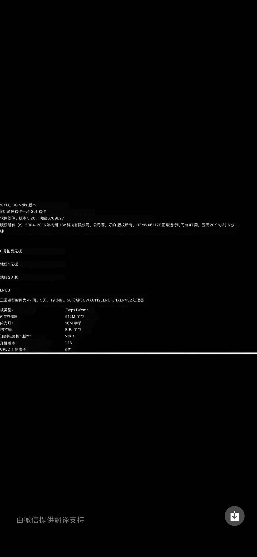

原有AC wx6112E 版本5.20 6709L27  现在想增加WA5320-C AP 想问一下是否支持  400说是不支持 因为AC是V5 AP是V7 但是 也有技术人员说支持  另外在知了社区 找到一篇文章 和我的情况一样,升级到F6709L27就可以支持,但是我的版本现在已经显示是 6709L27了
