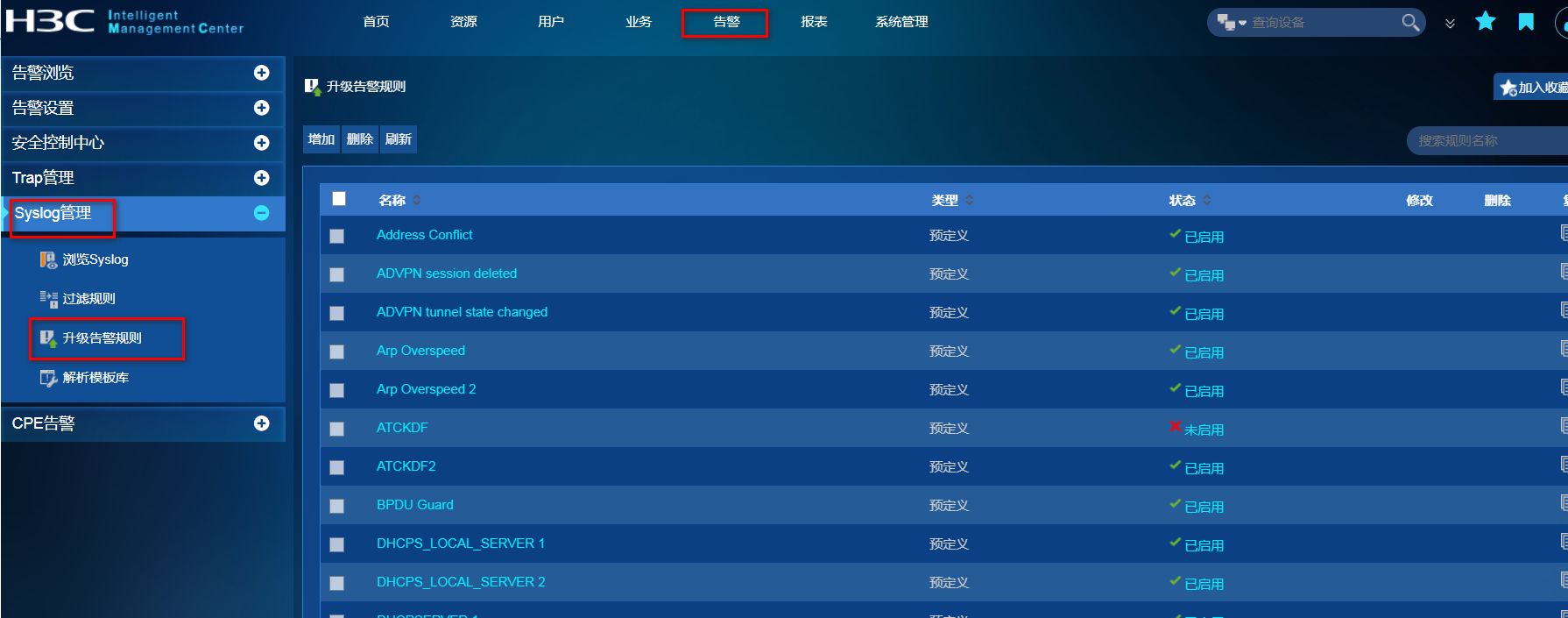

页面配置位置见下:
syslog和trap是两种不同的信息。
如果要在网管收集到trap信息,首先需要通过snmp确保两端团体字一致,然后在设备端开启snmp trap功能,这样交换机产生的trap就会上传到网管了。
粉丝:45人 关注:0人
这是两个不同的信息,需要服务器看能否从syslog中提取出重要信息充当告警。
建议先检查下交换机trap是否开启,是否设置了trap主机,其次可以抓包看一下交换机是否正常发出告警。
