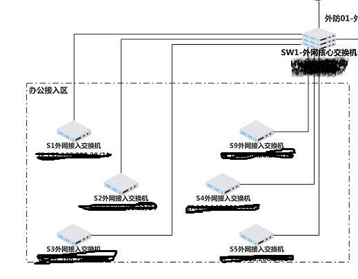

问题是这样的,我公司楼层交换机由H3C S3100组建而成,现在出现了一个奇怪的问题,本来S4交换机是为4楼PC分配地址进行交换任务的,S9交换机是为9楼PC端分配的,现在S4交换交换机11口的线插上,9楼的办公室可以上网,但是7楼这个办公室对应的S9交换机15口也必须插上,如果把S4交换机11口的线拔掉,9楼的这个办公室就不能上网了,把S9交换机的15口线拔掉,这个办公室也不能上网了,而且办公楼的所有PC端都是192.168.20段的地址,突然有一天,9楼的这个办公室就变成192.168.1段的地址了,请问大佬们谁知道这是怎么回事呢?怎么能处理一下且不影响上网呢?

就是说S9交换机下端的pc,不知道怎么就和S4的某个口连上了,S4的这个口上链接pc的线一拔掉,S9的这个PC就上不了网了,当然S9链接这个PC的线被拔掉后,也是上不网的,而且PC段都在20段,就现在S9都在1段上了

检查下现网的具体接入配置中是否存在有环路。
另外需反馈下配置情况。

看看你交换机的级联口,和配置
