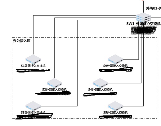

问题是这样的,我公司楼层交换机由H3C S3100组建而成,现在出现了一个奇怪的问题,本来S4交换机是为4楼PC分配地址进行交换任务的,S9交换机是为9楼PC端分配的,现在S4交换交换机11口的线插上,9楼的办公室可以上网,但是7楼这个办公室对应的S9交换机15口也必须插上,如果把S4交换机11口的线拔掉,9楼的这个办公室就不能上网了,把S9交换机的15口线拔掉,这个办公室也不能上网了,而且办公楼的所有PC端都是192.168.20段的地址,突然有一天,9楼的这个办公室就变成192.168.1段的地址了,请问大佬们谁知道这是怎么回事呢?怎么能处理一下且不影响上网呢?
交换机配置如下,两台交换机配置相同:

根据反馈的概述来看,有可能交换机之间有串联连接起来了,这个需要现场排查下线路,当然也可以使用LLDP查询互联的情况,在每台设备上使用dis lldp nei list命令查看。
其次获取到了其他的IP地址,检查下是否有私接路由器LAN口的情况。
配置都一样,说明配置可能没什么问题了,剩下的就是检查下STP的根桥是否稳定,同时检查各端口在STP的状态。

有私接路由器,根据1段的网关mac,排查出接口
