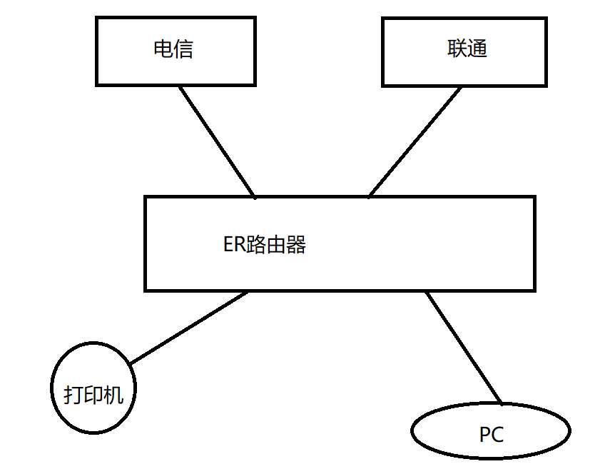

我是一个小白。想问问大神们,公司又有电信,联通网络。打印机接的电信,联通的pc就不能打印。有没有办法都能打印
你的打印机直接连的宽带猫吗?组网拓扑看下啊
我给你画个吧,这样接,把网关都放在ER上

电信两个光猫接的一个路由器,路由器接交换机接打印机。联通的网络又是单独的
zhiliao_y94rFH 知了小白
联通又是一个路由器,我刚入行。
路由器路由器之间连一下,然后网络打通

zhiliao_y94rFH 知了小白
两个光猫(两条pppoe),接一个路由器,一条联通专线接一个路由器。两个路由器没有关联
关于联动链路的无法打印,以下是排查要点,请参考:
1、检查下映射的服务端口是否已对应上。
2、如果是常规的服务端口,可能在联通侧已拦截,因此可尝试映射到非常规的端口看下是否可用。
3、如果只有一台路由器,需设置好多WAN工作模式,然后配置路由的指向,注意配置路由的优先级来实现主备。
