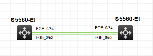

如图,两台S5560-EI的交换机,每台都有2个40G的QSFP+端口,分别放在两栋楼里,现想把这两台交换机连接起来,增加带宽。
请问一下,是用链路聚合好,还是用华三的IRF2好?哪个更稳定,带宽更大呀?

您好
使用链路聚合就可以

请问,为什么说链路聚合更好呢,IRF2不稳定,是吗?
Hugowe 发表时间:2020-12-03
堆叠只是虚拟成一台设备,通过增加成员设备,可以轻松自如的扩展IRF的端口数、带宽,而以太网链路聚合简称链路聚合,它通过将多条以太网物理链路捆绑在一起成为一条逻辑链路,从而实现增加链路带宽的目的。同时,这些捆绑在一起的链路通过相互间的动态备份,可以有效地提高链路的可靠性
答了我也不会 发表时间:2020-12-03
非常感谢您的回复,那请问,是否可以两边的交换机,通过1个IRF虚拟口,把2个40G的物理端口绑定后,再进行IRF堆叠呢?我主要的目的,是想增加带宽,虽然,我知道链路聚合可以达到这目的,但看H3C官网介绍,用IRF2更可靠,但查了官网的好些资料,意思上理解都好像在说,这是两条链路,其中有一条只是作为热备的,实际上,两个交换机的链接带宽,只使用另外一条40G的。所以,我有些疑惑了。
Hugowe 发表时间:2020-12-04
另外,请教一下,如果用链路聚合的话,是用静态的好,还是动态的好?
静态动态都可以,只要都端口都能选中就可以
答了我也不会 发表时间:2020-12-04
好的,非常感谢
由于是跨了楼层,从成本上讲,使用前面的千兆口或万兆口做链路聚合就可以了。
如果对于带宽和稳定性要求很高,可以考虑使用40G来进行IRF的堆叠。
