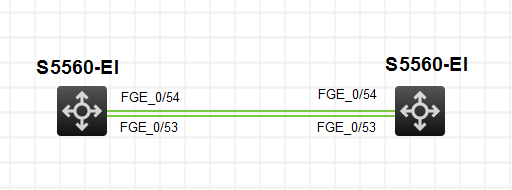

Hugowe 零段
如图所示,有两台S5560-EI的交换机,各有2个40G端口,想通过光纤进行远程堆叠,现想了解知道一下,是否可以,先各自通过IRF虚拟口,把两个40G的物理端口绑定,以增加到80G的带宽(主要的目的,就是想起到增加带宽作用),然后再进行IRF2堆叠?另外再用一根千兆线互连,做为检测线,这样可以吗?
