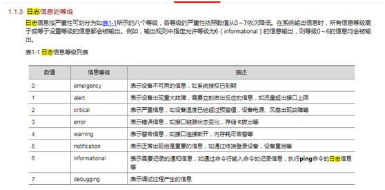

info center enable 开启以后怎么筛选只弹出有用的日志信息
2020-12-04提问
  • 1收藏,2805浏览
设备本身只需要开启info-center功能就可以了,如果要确定上送的信息的过滤,可配置info-center的日志级别。
设备本身只提供开启功能,删选的话可以考虑外部 ELK套件中的logstash来过滤
