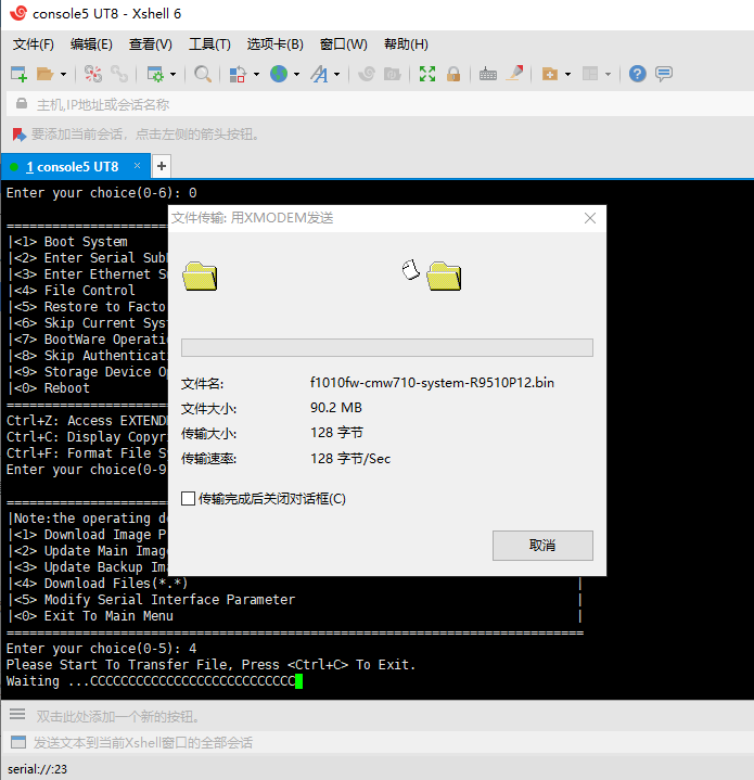

现AP由于ROM版本丢失,导致只能通过串口线上传文件,但是CRT在修改了波特率后一直乱码,传输格式是Zmodem。
想请教一一下,这个用CRT 串口传输文件该怎么 配置CRT参数

真不推荐使用串口线缆传版本。。。最大的问题是即使改了波特率那速度。。。
建议使用Xmodem即可
修改大致路径是
设备启动按CRTL+D进入bootrom模式
按|<2> Enter Serial SubMenu
按|<2> Update Main Image File【其中修改波特率是<5> Modify Serial Interface Parameter 修改后串口连接软件需要端口并重新设置波特率连接。。。】
以上数字键为参考 请按实际设备型号和bootrom版本显示的按即可

这个我知道,但是现在是只有串口这个选项了

乱码多半是串口线的问题,建议选择z-tek
建议使用3cdarmon软件,电脑网线连接到设备,使用CRT登陆到设备的bootrom,采用TFTP协议传输会快一点。
这个是BOOT ROM 丢失,没有用网线传输的选项了
