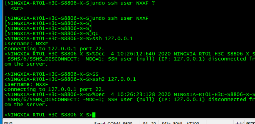

SSH做完配置后不能登录,TLENET 可以
SSH和平时交换机上配置的一样,但是现在做完配置 测试如上图所示

1、SSH配置和交换机没什么区别。再核查下配置。

SSH配置主要是注意创建用户名、密码、赋予权限;其次开启SSH功能,在VTY下调用authentication-mode scheme
