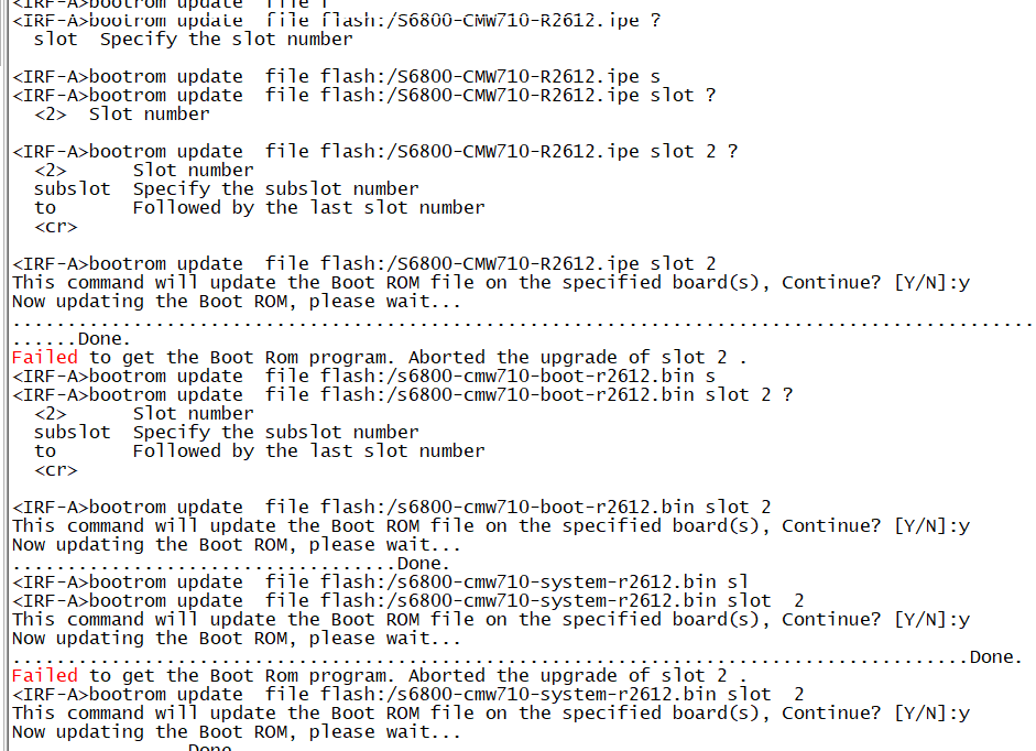

IRF升级步骤到备机时,发现版本升级失败,两个文件开始逐一升级,发现system文件升级失败,求大佬告知解决方法

irf auto-update enable
看是否是开启的
直接指定呢?boot-load file xxx shot all

开了,但是还没用
zhiliao_bazNER 发表时间:2020-12-04
