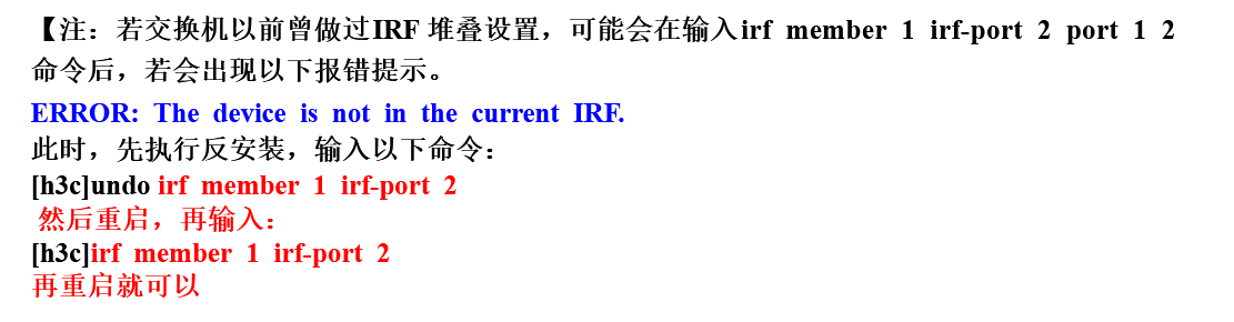

交换机配置 irf member 1 renumber 2时显示“the device is not in the current irf”

要使设备加入IRF,必须将设备运行模式切换到IRF模式。建议在完成成员编号、成员优先级和IRF端口的配置后执行本命令。
修改运行模式后,设备会自动重启使新的模式生效。
请根据组网需要来配置设备的运行模式。当设备从独立运行模式切换到IRF模式后,即便只有一台设备也会形成IRF。因为管理和维护IRF需要耗费一定的系统资源,所以,如果当前组网中设备不需要和别的设备组成IRF时,建议将运行模式配置为独立运行模式。
设备从独立运行模式切换到IRF模式时,需要使用成员编号进行配置文件的自动转换。如果模式切换前未配置成员编号,则系统会自动使用1作为成员编号。在用户执行模式切换操作时,系统会提示用户是否需要自动转换下次启动配置文件。如果用户选择了<Y>,则设备会自动将下次启动配置文件中槽位和接口的相关配置进行转换并保存,以便当前的配置在模式切换后能够尽可能多的继续生效。比如自动实现将slot slot-number与chassis chassis-number slot slot-number的转换、接口编号的转换等。
