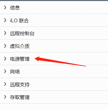

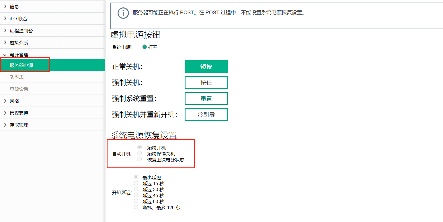

1. 您可以在iLO下通过导航树找到“电源管理-服务器电源”,里面会有自动开机的选项;

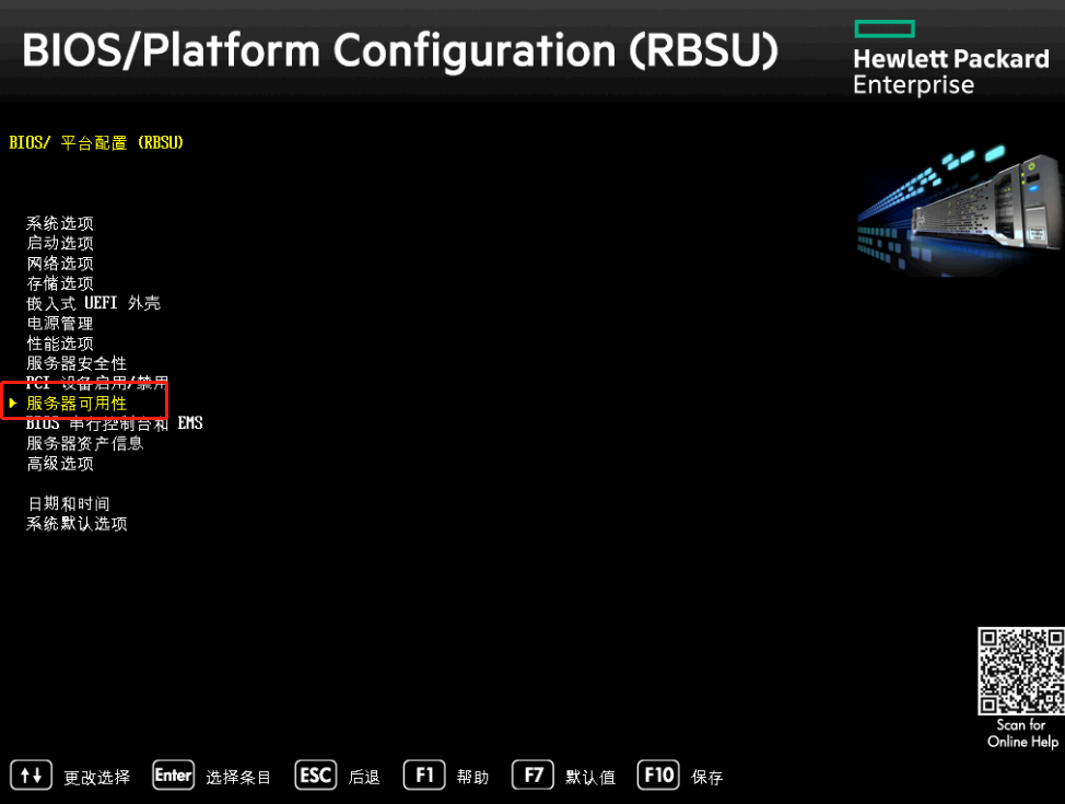

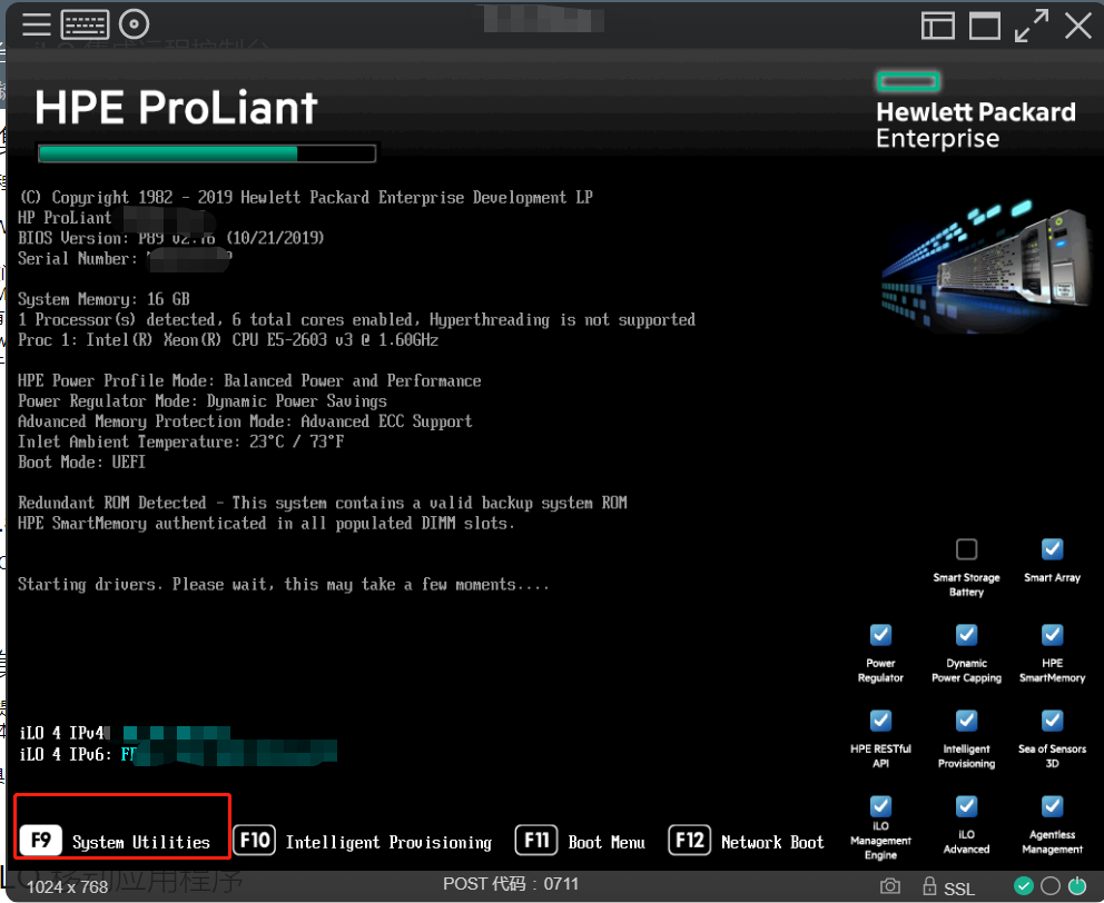

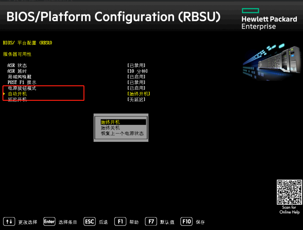

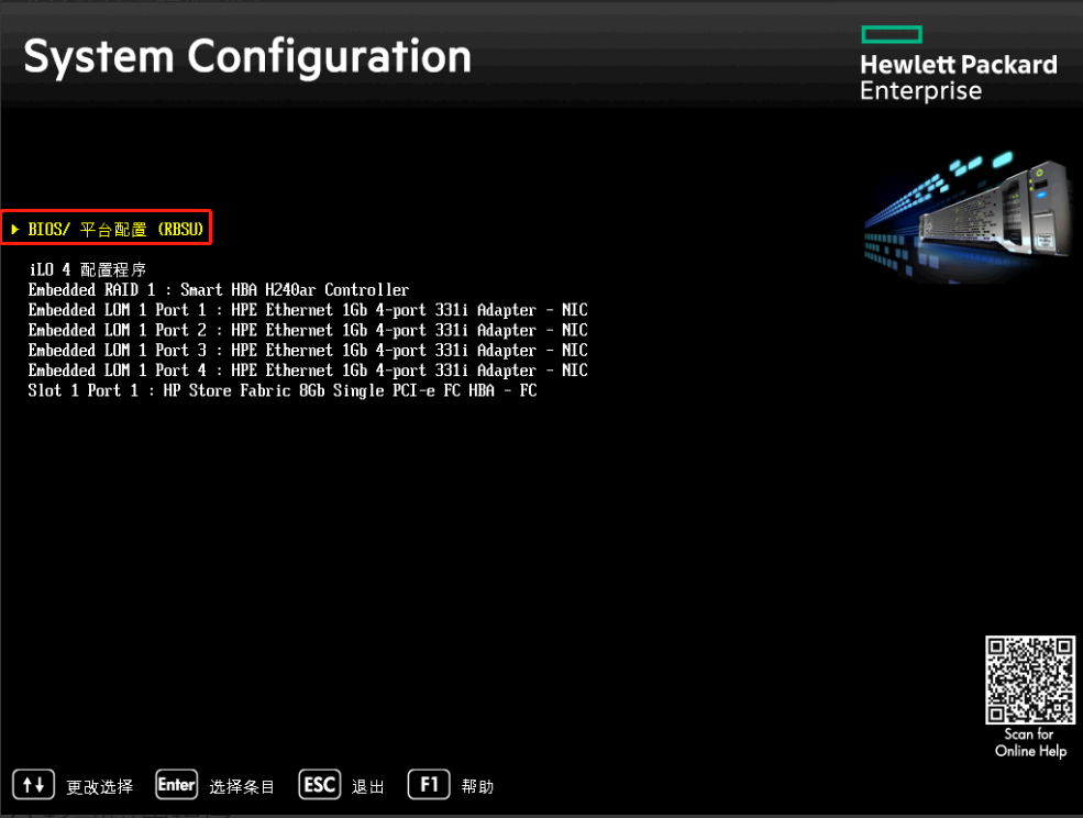

2. 您还可以通过BIOS设置自动开机,方法如下:
