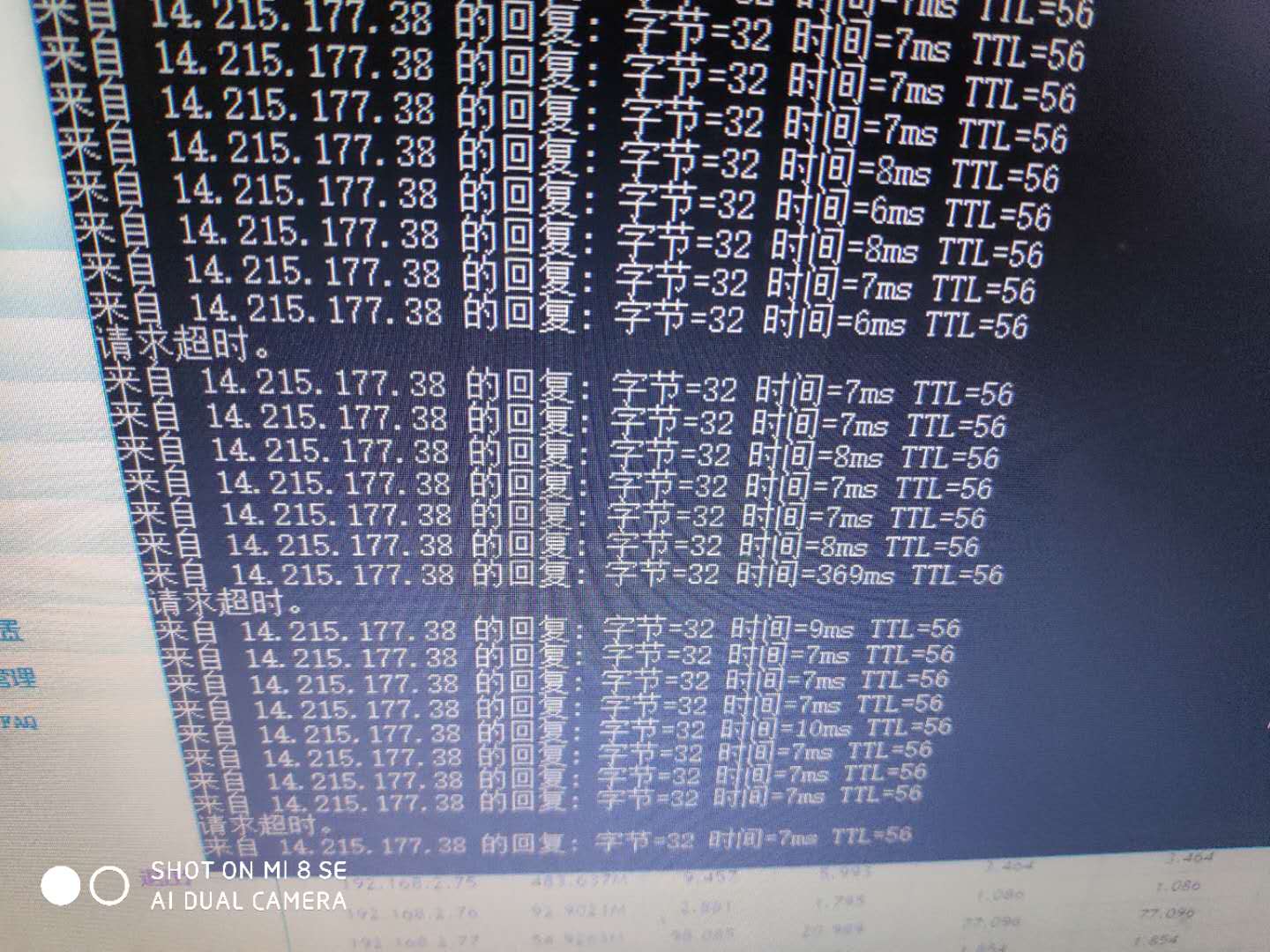

H3C ER3260G2每天上班高锋期丢包半严重,半小时后全部正常
之前桌面端交换机和核心端交换机全是百兆的,现在全换了千兆的问题依旧
2条500MB宽带,用户80左右,QOS不限制以及限制流量(上传500-1000k,下载3000-5000K)问题依旧,网络连接数不限制或限制100问题依旧,会不会是路由器问题?

由于不能带-t 的参数从路由器ping 114.114.114.114 只看到四排信息,偶尔看到有一个网络超时的英文
所有电脑ping网关都没问题,不丢包

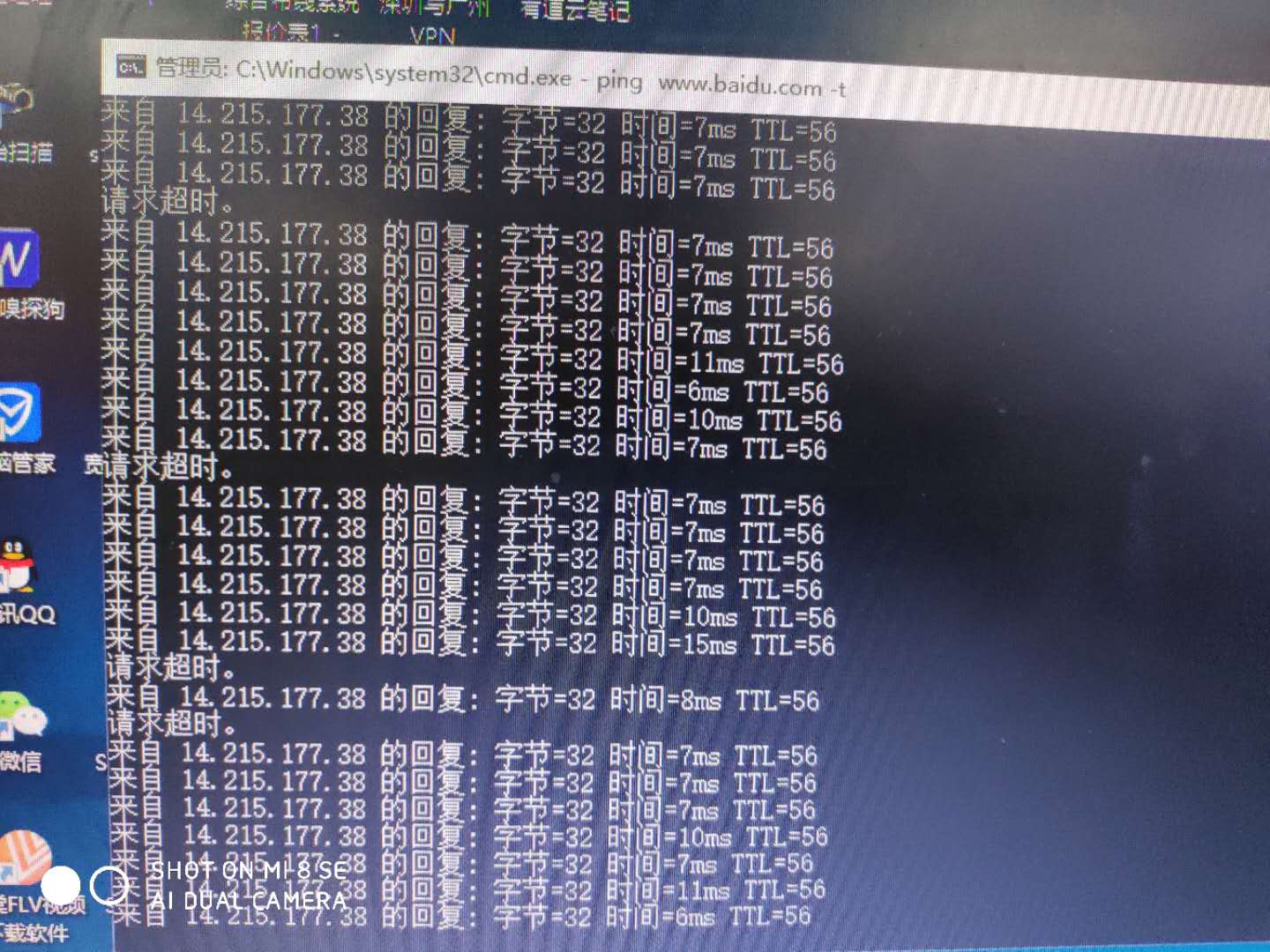

单机拨号没问题,路由器外网口是什么意思?有点不太明白 平时我都是在客户端几台电脑ping www.baidu.com

有30台左右的电脑使用翻墙软件,不知道是不是因为翻墙软件整个局域网影响,9点上班,大概在9.05分至9.20分严重丢包,9.30后会一直正常

CPU、内存很正常,百分之20-30左右,不同的VLAN,分开ping 外网都是丢包,ping内网网关重来不丢包,两条宽带500M,用不完,版本检查更新提示也是最新的,在线主机90左右,连接数2000-5000左右
