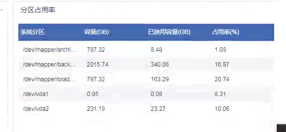

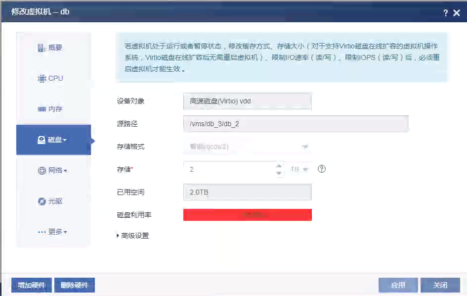

在修改虚拟机中查看磁盘,磁盘的利用率为100%,在操作系统中查看占用率为16%和20%,在启动服务时候,系统自动暂停,导致业务宕机,
请问这个磁盘利用率是否为这个磁盘已经用完了,如果是我现在挂载上去一块会不会就好了。
查看了下cvk上的存储发现占用的空间确实满了,首先为什么可以超过存储空间,再有为什么磁盘利用率和硬盘使用量不符。有没有大神可以帮忙解答下,非常感谢!!!

点开高级设置里面看看有没有精简置备和厚置备
您好,这边是精简置备
zhiliao_BuuUKF 发表时间:2020-12-08 更多>>
您好,这边是精简置备
粉丝:72人 关注:20人
查看了下cvk上的存储发现占用的空间确实满了,首先为什么可以超过存储空间,再有为什么磁盘利用率和硬盘使用量不符。  ////可以超过存储空间是因为配置了精简置备,这个不是H3C产品问题,具体可以网上了解下精简置备和厚制备的原理说明,简单说就是精简置备是“用多少占多少”。比如这个卷是2t的,存储并不会一开始就分出来2t空间完全给这个卷用,而是有数据写入的时候再分空间。但比如虚拟机写入1.5t数据,后来又删除了0.5t,虚拟机的存储使用率显示50%,但存储并不会感知到上层虚拟机删除了数据,这0.5t空间并不会马上置零,新数据还会写到新的空间里,这样虚拟机侧和存储侧使用情况就不同步了。要根本解决这个问题建议创建厚制备的卷,不然可能要通过fstrim(linux命令,网上可查使用方法)来释放存储空间。以上是个人见解,可能不是非常准确,可以参考下。
