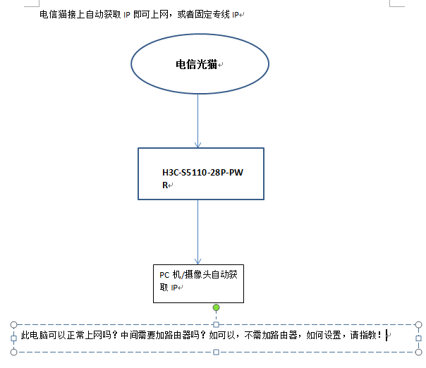

听说H3C S5110 28P-PWR支持三层技术,不知道我画的拓扑可否实现,还请大侠们帮忙看看,交换机是否为真三层?
粉丝:29人 关注:0人
5110是弱三层交换机 ,且交换机不支持NAT功能。
若光猫支持DHCP ,可以将5110作为二层交换机使用,但是需要注意光猫下发地址数量有限(有的光猫只允许同时下发使用十来个地址)。
如果运营商提供的是固定IP或PPPOE要配在光猫下面的设备上,就需要使用路由器或防火墙,不能使用交换机。
粉丝:97人 关注:1人
如果电信光猫接电脑可以直接上网,那么交换机接上去,按照你的拓扑,可以上网,没有使用三层功能,交换机用的是二层交换机。
假如光猫接电脑,不能上网,那么需要购买路由器或者防火墙做NAT地址转换,交换机划分VLAN,或者当二层交换机使用。
粉丝:19人 关注:5人
5110前兆二层交换机,如果光猫连网线能够上网,那么直接把交换机接上去,当傻瓜交换机,就可以用了。
但是:如果上网的人数比较多,那用光猫可能就不行了,毕竟光猫的性能有限,人多了就不行了,需要来个路由器。
