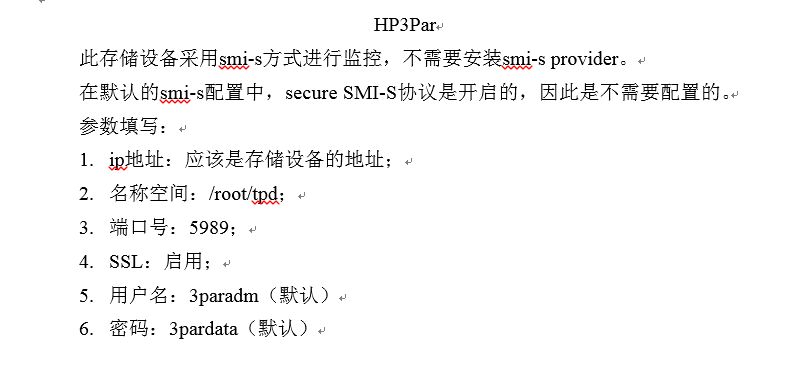

求助 一份 IMC对接 3PAR 8000系列的 指导书,感谢

APM监控3par可以参考下:
