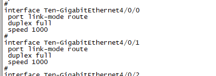

本端msr5660万兆光口用千兆模块,对端是千兆口用千兆模块,就是协商不起来。
MSR5660端口改了
对端也改了。
就是没UP起来

先确认一下模块适配关系,其次保证两侧display trans diag interface 查看收发光要正常,若不正常则需要替换模块或光纤测试。
1、两端模块是否都识别了
2、另外可以尝试在万兆口插入千兆光模块
